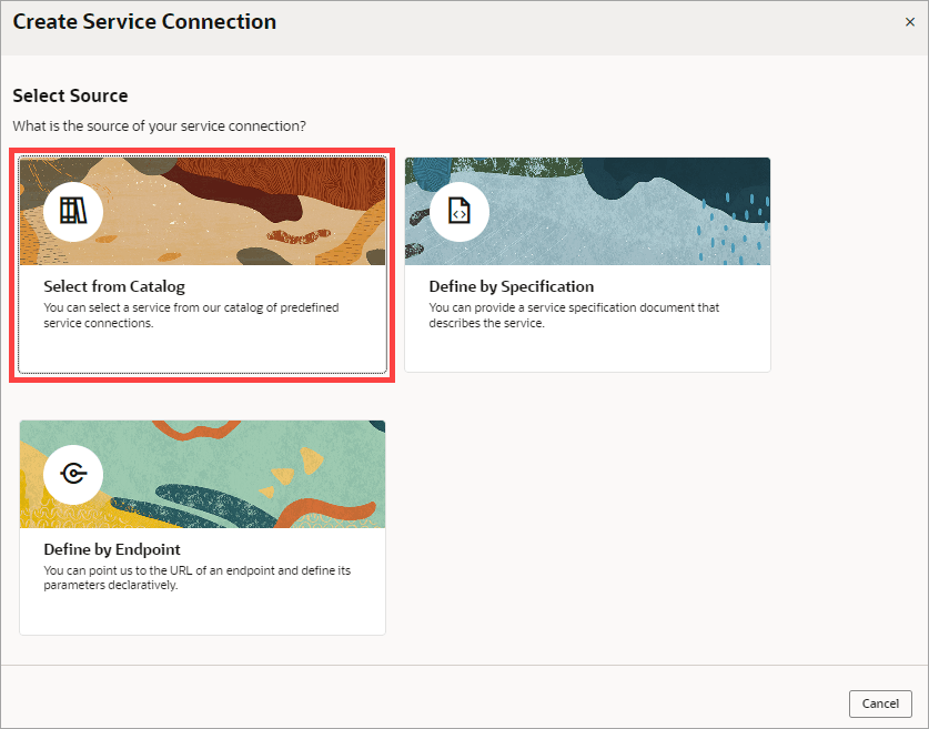

カタログからのサービス接続の作成
カタログは、Oracleクラウド・サービス・バックエンドまたはカスタム・バックエンドのサービスとそのエンドポイントのリストを提供します。 カタログを使用してサービス接続を作成すると、認証、接続タイプ、ヘッダーなどの一般的な構成タスクが事前定義されるため、時間を節約できます。
select-from-catalog.pngの説明が続きます
図select-from-catalog.pngの説明

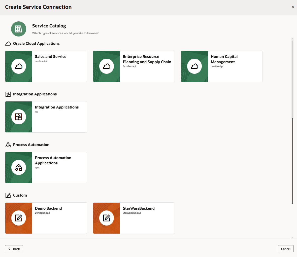

「Oracle Cloudアプリケーション」、統合アプリケーション、Oracle Cloud Infrastructure Process AutomationサービスなどのOracleクラウド・サービスのカタログを作成するには、そのサービスのインスタンスをプロビジョニングする必要があり、そのサービスを表すバックエンドが必要です。 カスタム・サービスのカタログを作成するには、サービスのカスタム・バックエンドが必要です。 Oracle serviceのバックエンドの作成方法の詳細は、「バックエンドの作成」を参照してください。また、カスタム・バックエンドの作成方法の詳細は、「カスタム・バックエンドの作成」を参照してください。
service-connections-create-selectcatalog.pngの説明は以下のとおりです
図service-connections-create-selectcatalog.pngの説明
