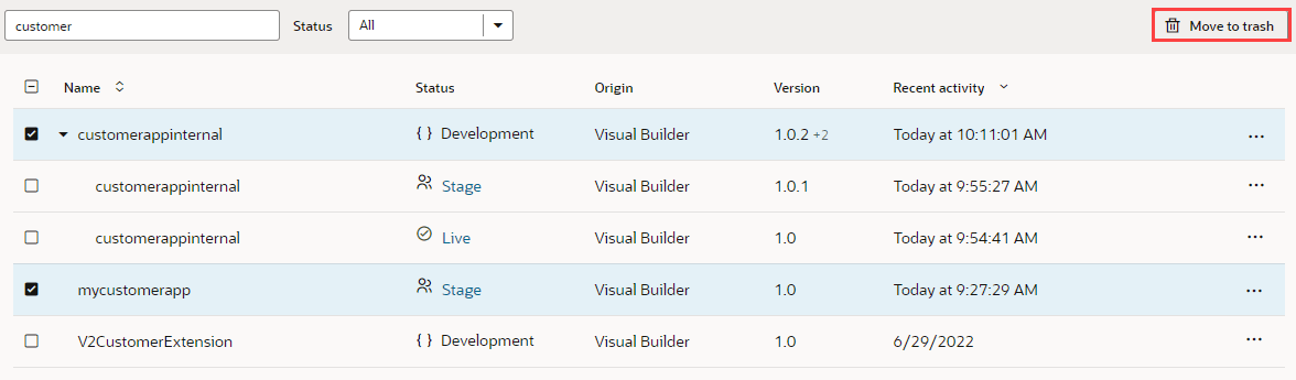

  1. ホーム・ページで、削除するアプリケーションを見つけます。 アプリケーションをステータスでフィルタすると役立つ場合があります。 たとえば、不要なアプリケーションを検索するには、「ステータス」リストから「廃止」を選択し、さらに「名前によるフィルタ」フィールドを使用して結果をフィルタします。
  2. 削除するアプリケーションを1つ以上選択し、「ゴミ箱に移動」をクリックします。 「ゴミ箱に移動」オプションは、アプリケーションの「オプション」メニューメニュー・アイコンにもあります。
    ルート・レベルでアプリケーションを選択すると、現在のバージョンのみが選択されます。 これが望ましくない場合は、アプリケーションを展開し、削除する1つ以上のバージョンを選択します。

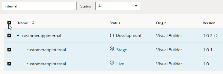

    複数のバージョンのアプリケーションを一度に削除するには、「名前によるフィルタ」フィールドにアプリケーションの名前を入力し、ヘッダー列の「名前」をクリックしてアプリケーションのすべてのバージョンを選択し、「ゴミ箱に移動」を選択します。

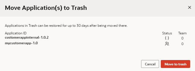

    • 開発バージョンまたはステージング・バージョンの場合は、ゴミ箱に移動をクリックします:

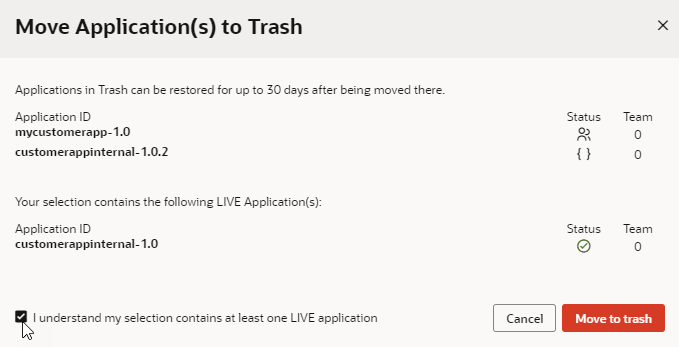

    • ロックされたライブ・バージョンまたはライブ・バージョンの場合は、選択に少なくとも1つのLIVEアプリケーションが含まれていることを理解していますを選択し、ゴミ箱に移動をクリックします:
    確認が表示され、アプリケーションはホーム・ページに表示されなくなります。 かわりに、ソフト削除済ステータスに移動し、「最初の削除から30日以内にリストア」になります。

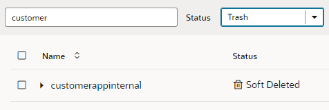

    1. ホーム・ページで、「ごみ箱」ステータスでアプリケーションをフィルタします。 アプリケーションの名前の一部またはすべてを入力して、追加のフィルタ基準を適用できます。

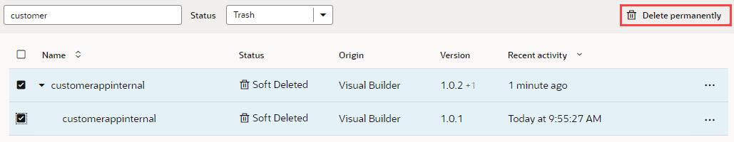

    2. システムから削除するアプリケーションを見つけて、「完全に削除」をクリックします。 同じオプションは、アプリケーションの「オプション」メニューメニュー・アイコンにあります。
