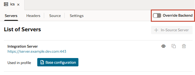

  3. Oracleクラウド・サービス・バックエンドを編集するには、バックエンドのオーバーライドをクリックして、指定された管理者がの設定を変更する必要があります:
    この図は、選択したバックエンドの詳細を示しています。 各種タブ(概要、サーバー、ヘッダーおよびソース)をクリックして詳細を表示できます。 「サーバー」タブ(イメージで選択)には、テナント設定から継承したサーバーのリストと、情報の表示、コピーおよび削除のオプションが表示されます。 バックエンドの上書きボタンも表示されます。
