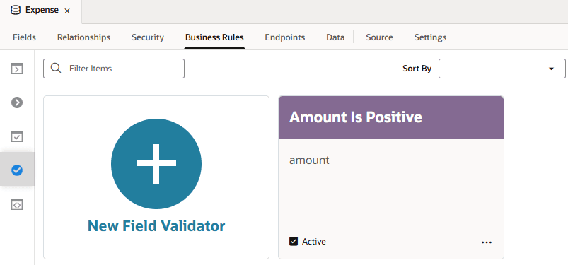

ビジネス・オブジェクトのフィールド検証ルールを作成するには:
新しいルールを追加するビジネス・オブジェクトを選択します。
ビジネス・オブジェクトの「Business Rules」タブを選択します。
「フィールドバリデータ」タブをクリックします。
ビジネス・オブジェクトに定義されているすべてのフィールドバリデータのリストが表示されます。
「図bo-field-validators.pngの説明」 -

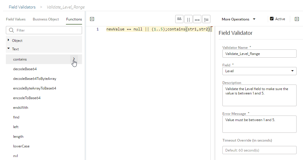

「+新規フィールド・バリデータ」をクリックして、ルールを識別する名前、ルールが検証するフィールド、および検証が失敗した場合に表示されるエラー・メッセージを入力します。 必要に応じて後でこれらを変更できます。
ダイアログ・ボックスで「フィールド・バリデータの作成」をクリックしてエディタを開きます。
エディタで入力し、パレットの値と関数を使用してルールを作成します。 パレットを使用すると、ルールの作成に使用できるフィールド値および関数を追加できます。
パレットで関数または値の横にある矢印をクリックして、エディタの挿入カーソルの位置に挿入します。 パレットで関数を選択すると、その関数の説明と、その使用方法の例がパレットに表示されます。 ビジネス・オブジェクト用に作成したオブジェクト関数は、関数パレットにリストされます。
「図bo-field-validator-edit.pngの説明」
フィールド値パレットには、変数
newValueとoldValueが含まれています。 スクリプトでは、newValueを使用して、検証に成功した場合に割り当てられる新しい値を参照できます。 既存のフィールド値を参照するには、oldValueを使用します。オプションで、「タイムアウト上書き」フィールドに「デフォルトのGroovyタイムアウトを上書き」を指定できます。
「フィールドバリデータ」タブを再度クリックして、フィールドにルールを適用し、エディタを終了します。
