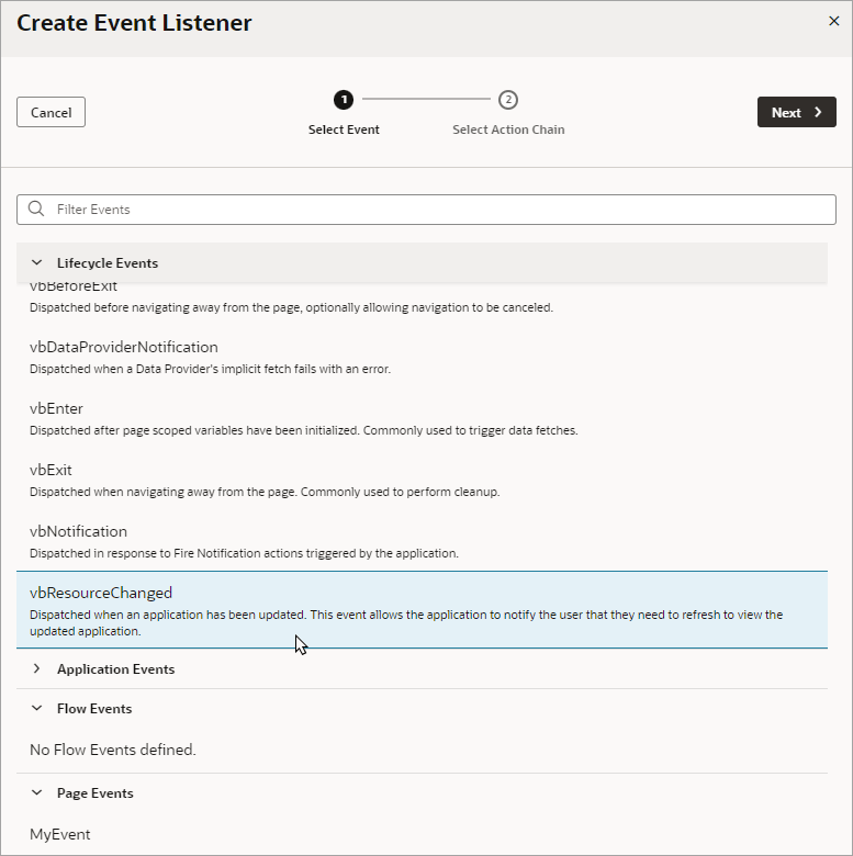

  1. アクション・チェーンをトリガーするイベントを含むページ(またはフラグメント)の「イベント・リスナー」タブを開きます。
  2. 「+イベント・リスナー」をクリックします。
  3. イベント・リスナーの作成ウィザードの「ライフサイクル・イベント」で、アクション・チェーンをトリガーするイベントを選択します。 「次へ」をクリックします。

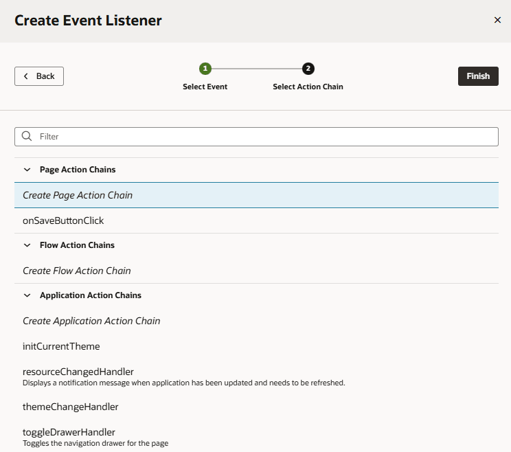

  4. 開始するアクション・チェーンを選択します。 アーティファクトのスコープとなるアクション・チェーンを選択できます。 たとえば、フロー・アーティファクトのイベントを作成する場合、フローまたはapplicationで定義されているアクション・チェーンのみをコールできます。
    新しいアクション・チェーンを作成する場合は、適切なレベル(ページ、フローまたはapplication)でアクション・チェーンの作成オプションを選択し、「終了」をクリックします。 フラグメントでは、フラグメントの範囲内でのみアクション・チェーンを作成することに注意してください。
イベント・リスナーを作成した後、追加のアクション・チェーンを起動する場合は、ライフサイクル・イベントの「アクション・チェーンの追加」をクリックします。
