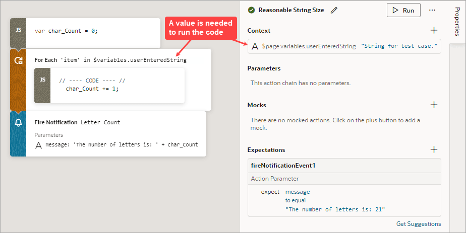

  • テスト対象のコード・パスでコードを実行するために必要な、変数の初期値や入力パラメータなどの初期値を指定します。 たとえば、次のイメージのコードを実行するには、$page.variables.userEnteredString変数の値が必要です。 この変数は、変数にバインドされている入力テキスト・コンポーネントにユーザーが入力した文字数をカウントするために使用されます。 コードの実行には変数の値が必要であるため、テスト・ケースに適した値を指定する必要があります。

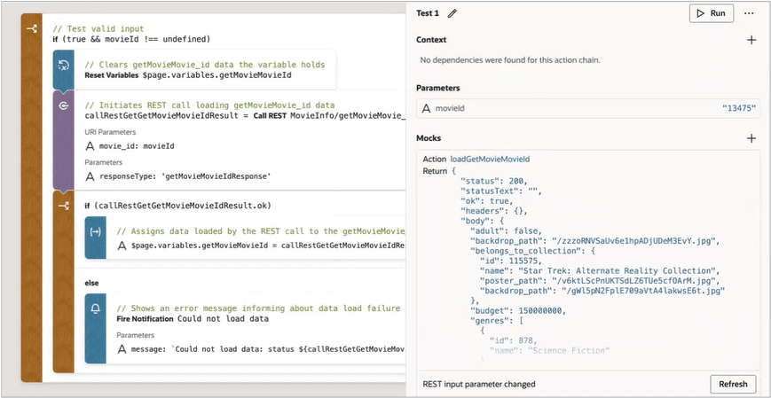

  • テスト中に値を自動的に返すことができないアクション(コールRESTアクションなど)の場合は、アクションの戻り値をモックとして指定します。
    「モック」セクションが表示されるのは、アクションの戻り値を指定する必要がある場合のみです。
    たとえば、このアクション・チェーン・テストでは、コールRESTアクションでmovieIdというパラメータを使用してムービーを取得する必要があります。
    test-action-chain-rest-api-automatic.pngの説明が続きます
    図test-action-chain-rest-api-automatic.pngの説明

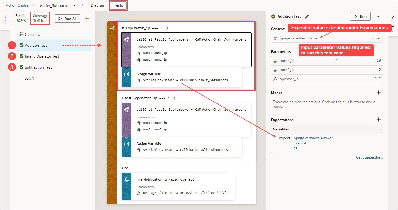

次の例では、完全なテスト・カバレッジを実現するために必要な3つのコード・パスに対して3つのテストが作成されています: 加算テスト、無効な演算子テストおよび減算テスト。 したがって、カバレッジの値は、エディタの左上隅に表示されるとおり、100%です。
if operator_ip === '+'コード・ブロックをテストする追加テストの場合、「プロパティ」ペインの「パラメータ」セクションに3つの入力パラメータ値が表示されます。 予想される結果は、「期待」セクションにあります。
jsac-testing-action-chain-example.jpgの説明は以下のとおりです
図jsac-testing-action-chain-example.jpgの説明

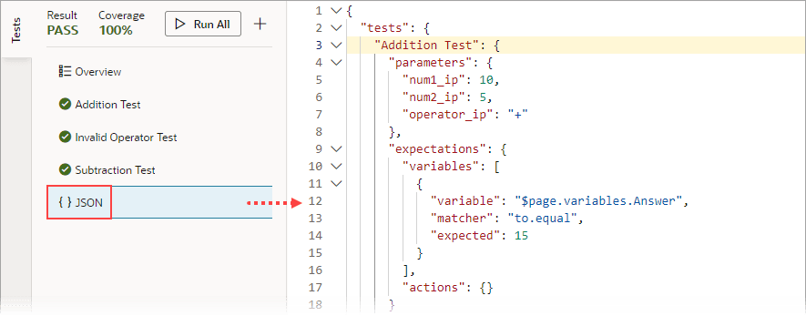

すべてのテストのソース・コードは、メンテナンスを容易にするために、別のJSONファイルactionchainname-tests.jsonに格納されます。 このファイルの内容を表示するには、左側のペインでJSONをクリックします。 このファイルは、「ナビゲータのソース・ビュー」タブのアーティファクトのchainsフォルダにもあります。
jsac-tests-json.pngの説明は以下のとおりです
図jsac-tests-json.pngの説明
