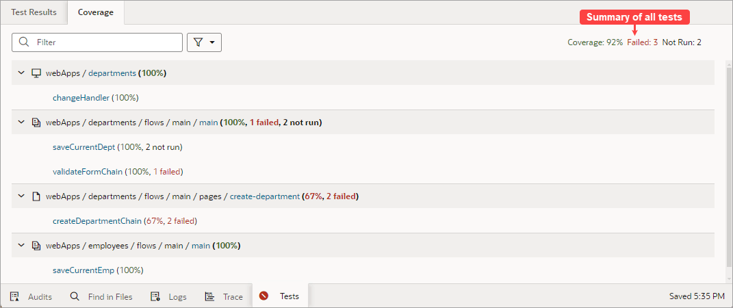

「テスト」フッターには、「テスト結果」と「カバレッジ」の2つのタブがあります:

  • 「カバレッジ」タブには、テストでアクション・チェーン・コード・パスを詳細に説明する方法の概要が表示されます。 上部には、すべてのテストの平均カバレージが、失敗したテストと実行されていないテストの数とともに表示されます。 次に、各application、フローおよびページの平均カバレッジと、各アクション・チェーンのカバレッジ、失敗したテストおよび実行されていないテストのサマリーを示します。
    ノート:
    25.01以降、テスト・カバレッジの計算は、過去よりも正確です。 具体的には、Coverage(補償内容)フィールドに、テストに成功したすべてのアクション・チェーンの割合が表示されるようになりました。
