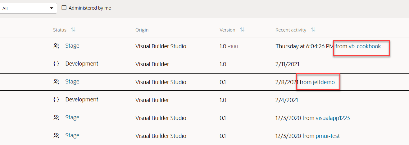

ノート:
これらの各手順の最初のステップは、「VBホーム」ページの"from project_name "リンク(次を参照)またはVB StudioのURLを使用してVB Studioプロジェクトに移動することです。
これらの各アクションについて、Visual Builder Studioプロジェクトに移動し、次の手順を実行します:
