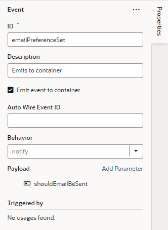

  1. ペイロードを親コンテナに発行するカスタム・イベントを作成します:
    1. レイアウトまたは断片「イベント」タブで、「+カスタム・イベント」をクリックします。
    2. イベントID (emailPreferenceSetなど)を入力し、イベントのペイロードを親コンテナに出力するオプションを選択します:
      • レイアウト・イベントでは、「イベントをページに出力」を選択します。
      • フラグメント・イベントでは、「イベントをコンテナに出力」を選択します。
      「作成」をクリックします。
    3. イベントの「プロパティ」ペインで、「プロパティ」ペインの「ペイロード」の横にある「パラメータの追加」をクリックして、親コンテナに渡されるペイロードを指定します。
    4. ペイロード・パラメータ名を入力し、そのタイプを選択して、「作成」をクリックします。 フラグメントの例では、これはブール型のshouldEmailBeSentパラメータです:

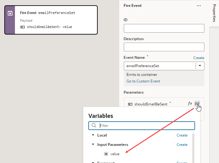

  2. イベントの発生時にトリガーされる「イベントの起動」アクションを使用して、アクション・チェーンを作成します:
    1. レイアウトまたはフラグメントの「アクション・チェーン」タブに切り替えて、「+アクション・チェーン」をクリックし、IDを入力し、「作成」をクリックして新しいアクション・チェーンを作成します。 既存のアクション・チェーンを選択することもできます。
    2. アクション・チェーンで、Fire Eventアクションをドラッグ・アンド・ドロップします。
    3. 「Fireイベントのプロパティ」ペインで、起動するイベント(emailPreferenceSetなど)を選択します。
    4. ペイロード・パラメータの値を渡すには、「パラメータ」の下にあるshouldEmailBeSentの横にある選択変数をクリックし、「変数」ピッカーの「入力パラメータ」の下にあるvalueを選択します。
