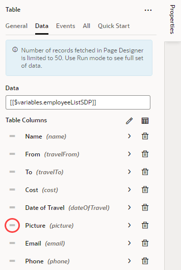

「データの追加」クイック・スタートを使用してデータを表にマップする場合、表に列を表示する順序を指定できます。 表の設定後にこの順序を変更する場合は、「プロパティ」ペインの表の「データ」タブから変更できます。
  1. ページ上の表を選択して、そのプロパティを表示します。
  2. 「データ」タブをクリックします。
  3. 「表の列」で、列のハンドル(表の列ハンドル・アイコン)をドラッグし、列の位置をドロップします:

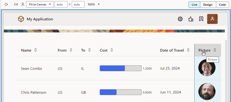

表の列を並べ替えるドラッグ・アンド・ドロップ機能を有効にするオプションがあります。 これを行うには:
  2. 「一般」タブの「選択モード、列」「単一」または「複数」に設定し、単一または複数の列を選択できます。
  3. すべて」タブに切り替えます。
  4. DnDプロパティの上にカーソルを置き、「サブプロパティの表示」 (「サブプロパティの表示」アイコン)を選択します。
  5. 「並替え」プロパティの上にカーソルを置き、「サブプロパティの表示」 (「サブプロパティの表示」アイコン)を選択します。
  6. 「列」リストから「有効」を選択します。
この設定を有効にすると、ライブビューで列を選択し、列ヘッダーに表示される移動アイコンをドラッグして、目的の場所にドロップできます:
