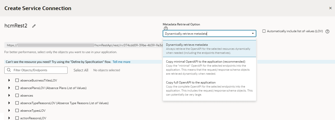

サービス接続ウィザードでは、メタデータ取得オプションを使用して、サービス・メタデータの取得方法を指定できます:
static-dynamic-serviceconnections-appui.pngの説明は以下のとおりです
図static-dynamic-serviceconnections-appui.pngの説明
各オプションが提供するものは次のとおりです:
  • サービス定義が頻繁に変更され、特に開発中に物事が急速に進化している場合にこれらの更新を含める場合は、「メタデータの動的な取得」を選択します。 つまり、動的サービス接続を作成すると、アプリケーションを開くたびにサービス・メタデータがフェッチされるため、サービス定義に追加された新しいフィールドがアプリケーションで使用可能になります。 これにより、新しいフィールドを含め、エンドポイントに加えられたすべての変更が選択されます。 メタデータは常に最新です。
    ノート:
    サービス仕様を提供するサービス接続、またはカタログから導出されたサービス接続(特にOracle Cloudアプリケーション・バックエンド)に対してのみ、メタデータを動的に取得できます。
  • ランタイム・パフォーマンスを向上させるには、アプリケーション・オプションに対する「完全なOpenAPIをアプリケーションにコピー」を検討してください。 動的サービス接続は、個々のエンドポイントのみでなく、リソース全体をプルし、 openapi3.jsonメタデータ・ファイルを保護できないようにすることができます。 「値リスト(LOV)を自動的に含める」チェック・ボックスも選択すると、ファイルのサイズがさらに大きくなります。 スキーマの複雑さやネットワーク・レイテンシなどのファクタと、メタデータの動的に取得するには、取得と処理に時間がかかる場合があります。 「完全なOpenAPIのコピー」オプションを使用し、アプリケーションに必要なエンドポイントのみを選択すると、より高速な取得のためにエンドポイント定義がアプリケーションにローカルに格納されるため、パフォーマンスが向上します。
  • 開発用の動的サービス接続の作成を検討し、アプリケーションを本番用に準備したら接続を静的接続に変換することもできますが、より適切なオプションがあります: 最小のOpenAPIをアプリケーションにコピー このオプションは、ADF Describeを指すサービス接続を作成するときに、両方の長所を提供します。
「最小のOpenAPIをアプリケーションにコピー」オプションは、ADF Describe (Oracle Cloud ApplicationsのADF BCベースのREST APIなど)に基づいており、限定されたメタデータを取得するための記述エンドポイントが最小限であるサービスに対してのみ使用できます。 このオプションは、静的サービス接続と同様に、アプリケーションのソースで選択したエンドポイントのサービス・メタデータを格納しますが、それらのエンドポイントの最小記述のみがコピーされます。 また、動的サービス接続に似たパラメータ・スキーマまたはリクエスト/レスポンス・スキーマも動的に取得されます。 ただし、これは、アプリケーションがオープンされるたびにではなく、必要に応じて(たとえば、ユーザーがエンドポイントのレスポンスで表をバインドしようとした場合)のみ実行されます。 最小のOpenAPIのみが、選択したエンドポイントのアプリケーションにのみコピーされるため、メタデータ・ファイルのサイズは縮小されます。 また、スキーマ・オブジェクトがまだ参照されているため、必要に応じて最新のサービス定義は動的に取得されます。 最適なパフォーマンスを得るには、ADF記述ベースのサービスに推奨されるオプションです。
次に、各メタデータ取得オプションの利点とデメリットを簡単に説明します:
サービス接続オプション メリット 短所
「完全なOpenAPIをアプリケーションにコピー」 (Static) サービス・メタデータがアプリケーション・ソースからローカルに取得されるため、パフォーマンスが向上 アプリケーションは最新のサービス定義から同期されておらず、最近のカスタマイズがない可能性があります。 また、完全なサービス・メタデータ(子オブジェクトを含む)がアプリケーション・ソースに保存されるため、このメタデータが非常に大きい場合、ランタイム・パフォーマンスに影響する可能性があります。 リソースの最適化 「静的OpenAPIのフェッチ時間の短縮に役立ちます。」
「メタデータの動的な取得」 (Dynamic) アプリケーションの最新のサービス定義を提供 パフォーマンスが影響を受ける場合がありますが、必ずしも影響を受けるとはかぎりません
「最小のOpenAPIをアプリケーションにコピーします(推奨)」 (静的+動的)
「Oracle Cloudアプリケーション」などのADF記述ベースのサービスでのみ使用可能です
最小限のサービス・メタデータが格納され、アプリケーション・ソースから迅速に取得できるため、詳細なエンドポイント選択も可能です。 動的に参照されるスキーマ・オブジェクトにより、最新のリクエスト/レスポンス・スキーマを取得できます。 スキーマ・オブジェクトを取得すると、パフォーマンスが影響を受ける可能性があります
