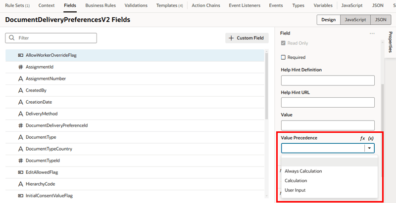

フィールドの「値の優先順位」プロパティのオプションを選択するには:
  1. レイアウト「フィールド」タブで、操作するフィールドを選択します。
  2. 「値の優先順位」ドロップダウン・リストでオプションを選択します。
    「ユーザー入力」は、オプションが選択されていない場合のデフォルトです。
