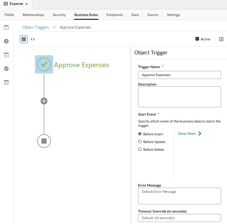

- 「+新規オブジェクト・トリガー」をクリックし、「オブジェクト・トリガー」の作成ダイアログ・ボックスでトリガーを識別する名前を入力し、順序の開始イベントを選択します。 必要に応じて後で変更することができます。
「図bo-trigger-create.pngの説明」
「オブジェクト・トリガーの作成」をクリックしてトリガー・デザイナを開きます。

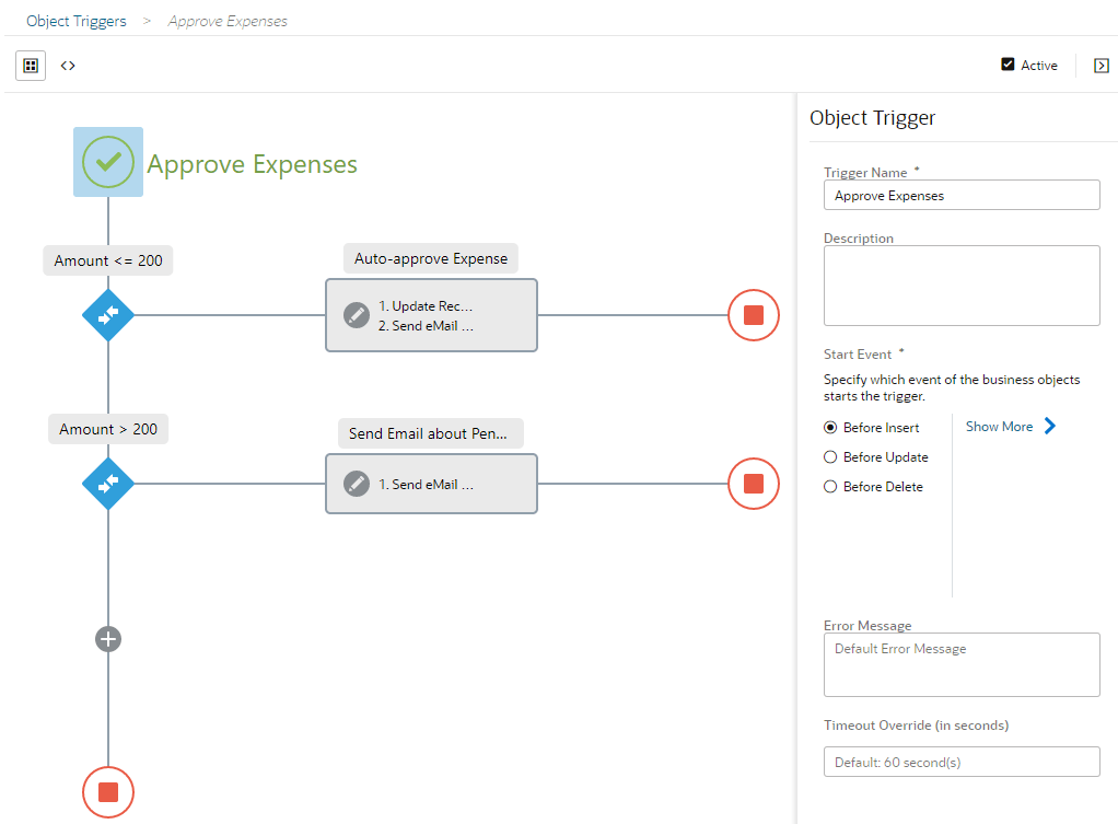

デザイナを使用して、開始イベントによってトリガーされる基準およびアクションのシーケンスを作成します。 最初にデザイナを開いたときに、条件やアクションは定義されていません。
「図bo-trigger-designer.pngの説明」

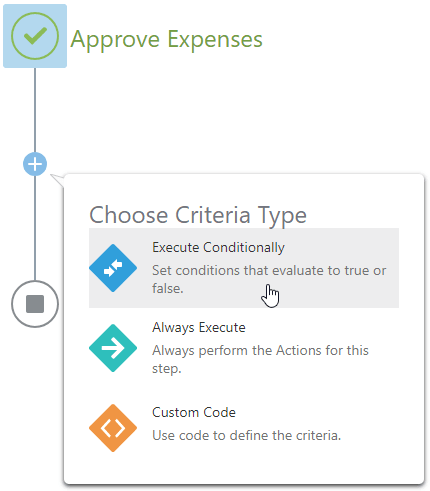

「新しい基準を作成」 (+記号)をクリックし、基準タイプを選択します。
ダイアログ・ボックスには3つのタイプの基準が表示されます。 条件付きで実行を選択すると、定義したアクションを実行するために満たす必要がある条件を定義できます。 条件が満たされない場合、アクションはスキップされ、シーケンスは次のステップに進みます。

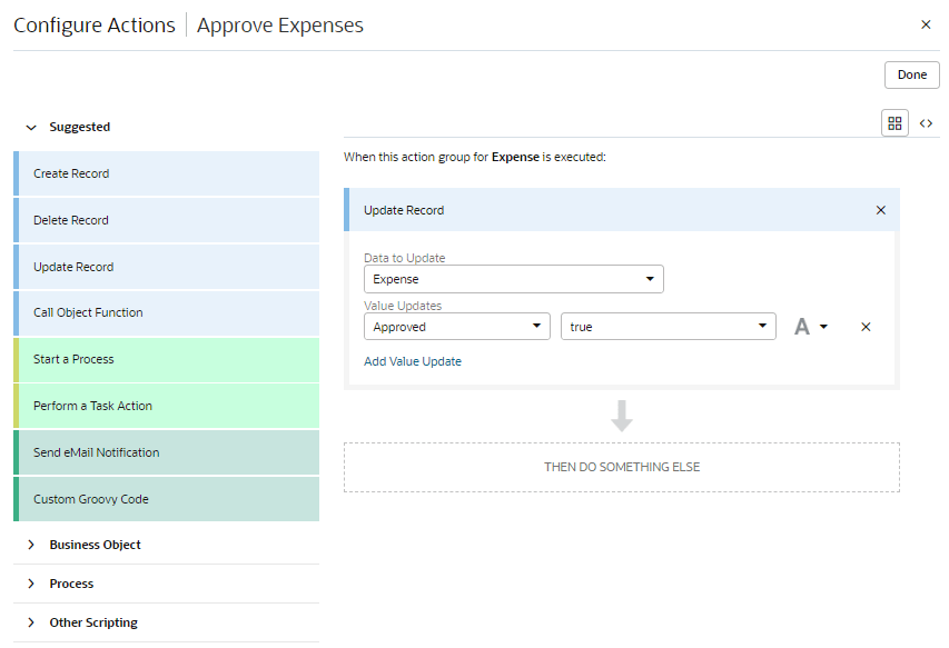

- 「アクションの追加」ボックスをクリックし、アクション・グループに「名前」を指定して「アクションの追加」をクリックします。

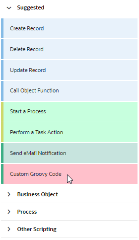

「アクションの構成」ページは、アクションの追加をクリックすると開きます。 事前定義済の関数(レコードの作成やプロセス・タスク・アクションの実行など)およびカスタムGroovyスクリプトをリストにドラッグすることで、リストに1つ以上のアクションを追加できます。
「図bo-trigger-add-actions.pngの説明」
カスタムGroovyコードをアクションのリストにドラッグする場合は、「カスタム・コードの編集」をクリックして、エディタでスクリプトを入力する必要があります。 eMail通知の送信をリストにドラッグする場合は、受信者、送信者、メッセージの内容などの電子メールの詳細を指定する必要があります。

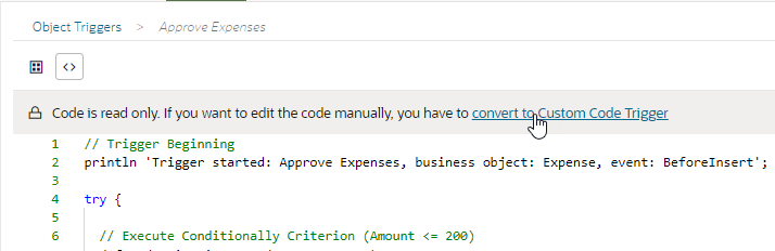

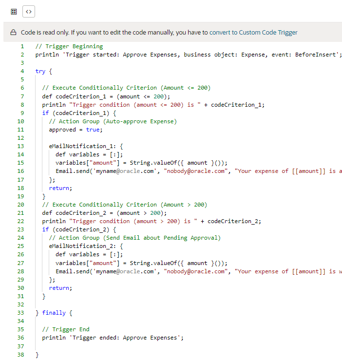

「コード・エディタ」をクリックして、デザイナによって生成された読取り専用コードを表示します。
「図bo-trigger-code.pngの説明」オブジェクト・トリガーのGroovyコードを定義する場合、「タイムアウト上書き」フィールドに「デフォルトのGroovyタイムアウトのオーバーライド」というオプションがあります。

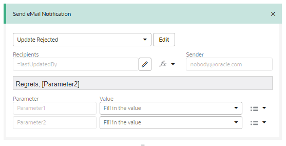

「図bo-trigger-email1.pngの説明」 - 「メール通知を送信」アクションをリストにドラッグします。

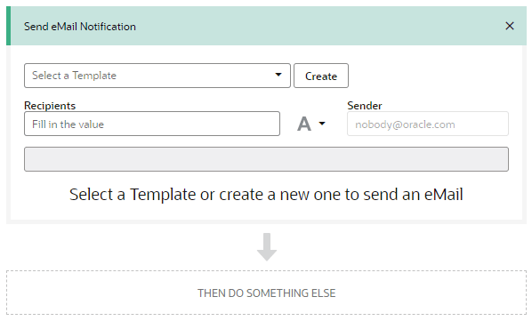

アクションをリストに追加したら、使用する電子メール・テンプレートを選択し、電子メール受信者を指定します。 送信者の電子メール・アドレスは常に
nobody@oracle.comであり、変更できません。
「図bo-trigger-email2.pngの説明」

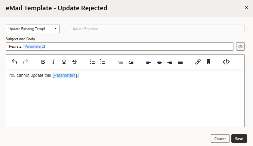

- 電子メール・テンプレートを選択します。
ドロップダウン・リストから既存のEメール・テンプレートを選択するか、新しいEメール・テンプレートを作成できます。 既存のテンプレートを選択した場合は、「編集」をクリックしてテンプレートを変更できます。
「図bo-trigger-email3.pngの説明」

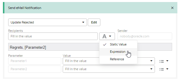

選択したテンプレートに応じて、電子メールを生成する際に使用される追加のパラメータを指定する必要があります。 たとえば、電子メールの件名を生成するためのパラメータまたはメッセージの本文に参照を指定することができます。 テンプレートでパラメータを使用する場合は、パラメータの値を定義する必要があります。または、テンプレートを編集して、使用しないパラメータを削除できます。 パラメータ値は、静的値、Groovy式、またはビジネス・オブジェクト内のフィールドへの参照になります。 次の例では、Parameter1およびParameter2をビジネス・オブジェクトのフィールド名に置き換えることができます。
「図bo-trigger-email4.pngの説明」
- 受信者の値を定義します。
受信者に静的な値を使用することも、ビジネス・オブジェクトのフィールドへのGroovy式または参照を使用して値を生成することもできます。 受信者フィールドの横にあるドロップダウン・リストを使用して、フィールドの値のタイプを選択することができます。

ビジュアル・トリガー・デザイナを使用するかわりに、コード・エディタでトリガー・スクリプト全体を編集するには、トリガー・デザイナによって生成されたスクリプトを変換する必要があります。
ビジュアル・トリガー・デザイナでトリガー・スクリプトを作成する場合は、基準が満たされた場合に実行されるアクションのグループを作成することで、シーケンスを作成します。 トリガー・デザイナには、シーケンスの作成に役立つツールが用意されています。また、カスタム・コードを使用して基準とアクションを別々に定義することはできますが、トリガー・スクリプト全体を編集することはできません。 コード・エディタでスクリプト全体を自由に編集する場合は、トリガー・デザイナが生成したスクリプトをコードに変換する必要があります。
ノート:
コードへの変換後、ビジュアル・トリガー・デザイナでトリガー・スクリプトを編集することはできません。 スクリプトが変換された後、ビジュアル・デザイナで編集可能なスクリプトに変換することはできません。トリガー・デザイナによって生成されたスクリプト全体を表示するには、デザイナで
をクリックします。 コード・エディタに表示されるスクリプトは読み取り専用です。 コード・エディタでスクリプトを編集するには、「Convert to Custom Code Trigger」をクリックします。

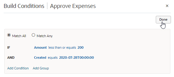

トリガーの条件のビルド

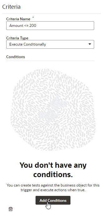

トリガーの基準タイプとして「Execute Conditionally」を選択する場合、Conditions Builderを使用して、アクションの実行前に満たす必要がある条件を指定できます。
条件付きで実行する基準を設定する場合は、Conditions Builderを使用して、アクションが実行されるタイミングを決定する一連の条件を定義します。 デザイナで基準を選択し、プロパティ・ペインで「条件の追加」をクリックして、条件ビルダーを開きます。
「図bo-trigger-condition-build.pngの説明」
条件ビルダーで条件を設定するには、フィールドを選択し、演算子を選択して値を設定する必要があります。 条件ビルダーには、ビジネス・オブジェクト内のフィールドの選択、演算子の選択、および値の指定を支援するためのメニューが用意されています。 値を指定する場合は、静的な値、フィールド参照または式を使用できます。 複数の条件を追加し、条件をグループ化することで、複雑な条件を作成できます。
「図bo-trigger-condition-add.pngの説明」
