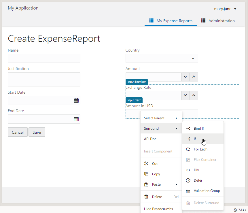

  1. 「デザイン」ビューで、動的に制御するコンポーネントを見つけます。たとえば、「為替レート」フィールドの「入力番号」や「USDの金額」フィールドの「入力テキスト」などです。
  2. キャンバスまたは「構造」ビューでコンポーネントを右クリックし、コンテキスト・メニューから「囲み」 > 「次の場合」を選択します:

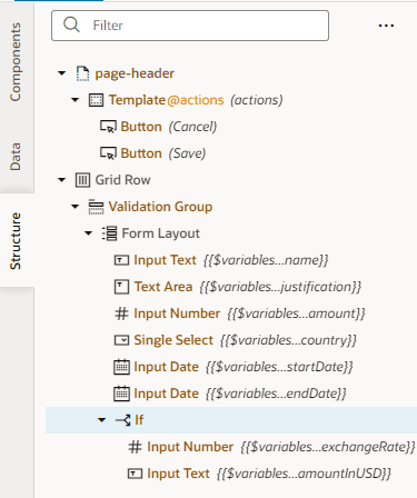

    「構造」ビューには、「次の場合」コンポーネントで囲まれたコンポーネントが表示されます。 (コード・ビューには、oj-ifが表示されます。)

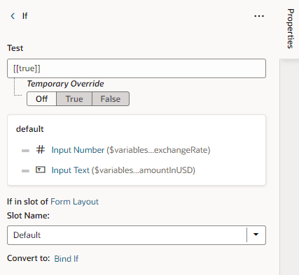

  3. 「構造」ビューで「次の場合」コンポーネントを選択し、「プロパティ」ペインを開いて、条件の設定に使用する「テスト」プロパティを表示します。 デフォルトの式は[[True]]です。

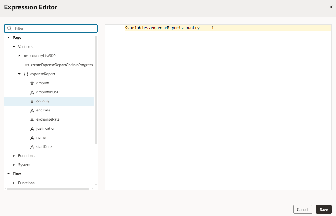

  4. コンポーネントの表示を制御する条件を入力します。 「テスト」フィールドに条件を入力するか、次に示すように、式エディタを使用して使用可能な変数を使用して式を作成できます:
    この例では、country変数のタイプが数値の場合、前述の式を使用して、国フィールドの値が米国の場合、USDフィールドの為替レートおよび金額を非表示にします。 「国」フィールドが空の場合でもこれらのフィールドを非表示にする場合は、次のように式を拡張できます:
    [[ $variables.expenseReport.country !== 1 &&
        $variables.expenseReport.country]]
    変数タイプが数値でない場合は、式エディタの値の前後に引用符('')を使用してください。
  5. オプショナル: 「プロパティ」ペインで、一時上書きプロパティを使用して、テスト条件の結果を一時的にTrueまたはFalseに設定します。 たとえば、ページを設計するときに、テスト条件の結果がFalseであるために一部のコンテンツがキャンバス上で非表示になっている場合は、「一時上書き」をTrueに設定してコンテンツがキャンバスに表示されるようにするか、「オフ」を選択して一時的にテストを無効にできます。 この設定は一時的であり、ページをリロードするとオフに戻ります。
    「一時オーバーライド」は、「プロパティ」ペイン、キャンバスのコンポーネントのコンテキスト・メニュー、または「構造」ビューで設定できます。

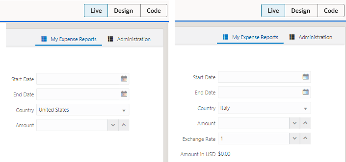

  6. ライブ・ビューでapplicationをテストします。 動的UIコントロールが有効になっている場合のフォームの例を次に示します:
