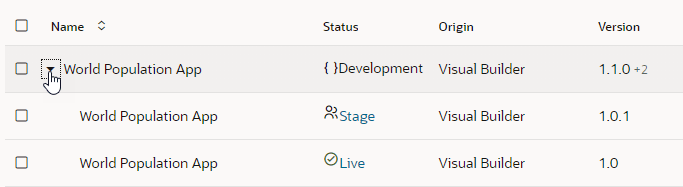

アプリケーションのステータスは、常にホーム・ページに表示されます。 新規のアプリケーションのデフォルトのステータスは「Development」です。 使用可能な場合は、リスト・アイテムを展開して、アプリケーションのステージング済みおよびライブ・バージョンを表示できます。
ページに表示されるアプリケーションのリストを名前とステータスでフィルタできます。 ページ上部の「Filter」トグルをクリックして、フィルタ・オプションのドロワーを開き、適用するフィルタを選択します。 ソート基準ドロップダウン・リストを使用して、ページにタイルがリストされる順序を編成できます。
webapp-list.pngの説明が続きます
図webapp-list.pngの説明
