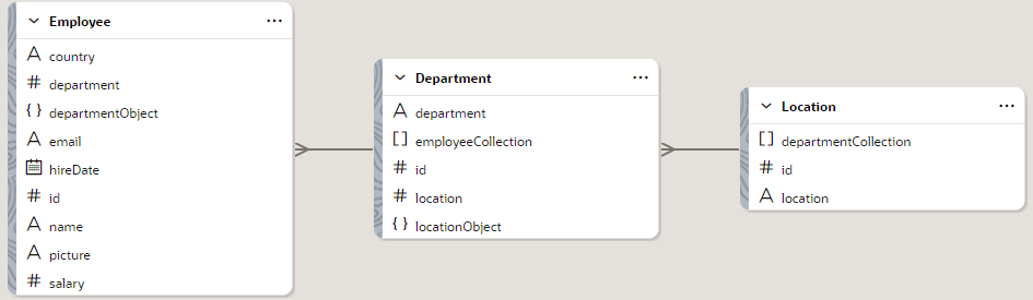

選択した3つのビジネス・オブジェクトを示す例を次に示します: 従業員、部門、所在地。 各オブジェクトのフィールドは、そのタイプとともにアルファベット順に表示されます。 参照ビジネス・オブジェクトへのアクセスに使用するオブジェクトとオブジェクト・アクセッサ名の間の関係も表示されます:
bo-diagram.pngの説明は以下のとおりです
図bo-diagram.pngの説明

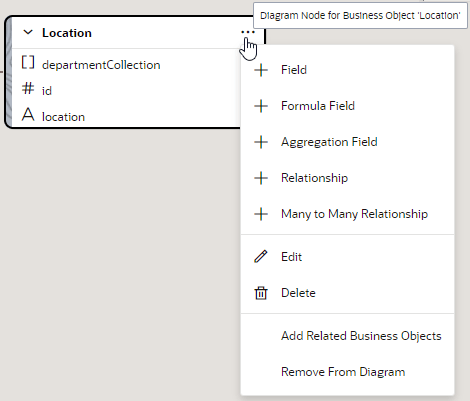

  • ビジネス・オブジェクトを右クリック(または「メニュー」をクリック)すると、新規フィールドまたは新規関係の作成、ビジネス・オブジェクトの編集または削除、関連ビジネス・オブジェクトの追加、またはダイアグラムからのビジネス・オブジェクトの削除が可能なメニューが表示されます:

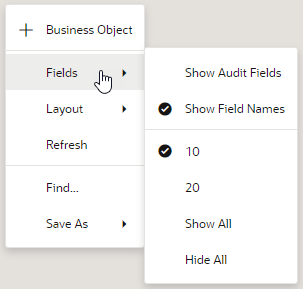

  • ビジネス・オブジェクト・フィールドの表示方法を変更するには、ダイアグラムの外側のキャンバスを右クリックし、フィールドを選択します:
    bo-diagram-fields.pngの説明は以下のとおりです
    図bo-diagram-fields.pngの説明
    デフォルトでは、(オブジェクト・アクセサ名とともに)参照フィールドが表示され、REST APIコールまたはGroovyコードで使用する内容と一致するフィールド名が表示ラベルのかわりに表示されます。 表示されるフィールドの数は10です(ただし、スクロールして詳細を表示できます)。 これを変更する場合は、「フィールド」メニューから次のようにします:
    • 「監査フィールドを表示」を選択すると、ビジネス・オブジェクトの作成時に自動的に作成されるフィールドが表示されます。
    • 20を選択すると、デフォルトで最大20個のフィールドが表示されます。
    • すべてのフィールドを表示するには「すべて表示」を選択します(すべてのフィールドを非表示にするには「すべて非表示」を選択します)。
    • フィールドを表示ラベル別に表示するには、「フィールド名の表示」の選択を解除します。
