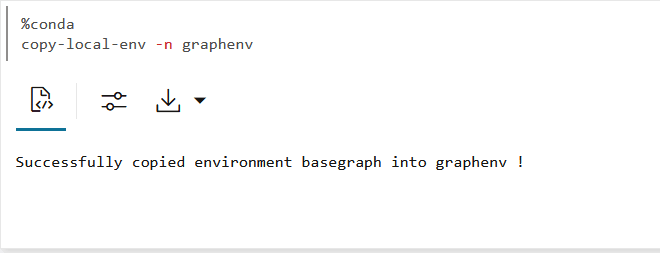

    • 「PyPGX APIおよびその他の外部Pythonパッケージ」を操作するには、次のコマンドを実行します:
      %conda
      copy-local-env -n graphenv
      次の例では、basegraph環境をコピーして、Conda環境graphenvを作成します:
      conda_copy_env.pngの説明は以下のとおりです
      図conda_copy_env.pngの説明

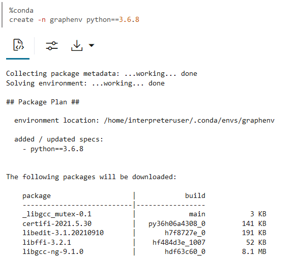

    • 「外部Pythonパッケージのみ」を使用するには、次のコマンドを実行してConda環境を作成します:
      %conda
      create -n graphenv python==3.6.8
      次の例では、指定されたPythonバージョンでConda環境graphenvを作成します:
      conda_create_env.pngの説明は以下のとおりです
      「図conda_create_env.pngの説明」

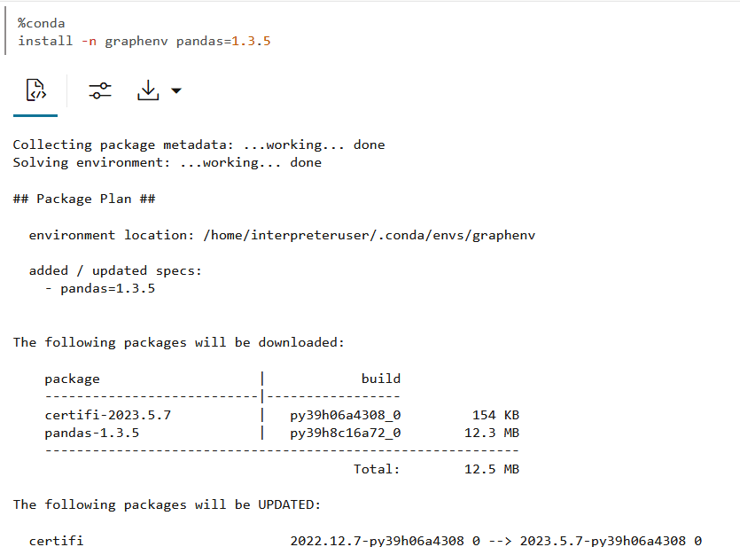

  3. 新しく作成したgraphenvにサード・パーティのPythonパッケージをインストールします。 たとえば、次のコマンドはgraphenvにpandas 1.3.5パッケージをインストールします。
    %conda
    install -n graphenv pandas=1.3.5
    cond_install_pkg.pngの説明は以下のとおりです
    「図cond_install_pkg.pngの説明」

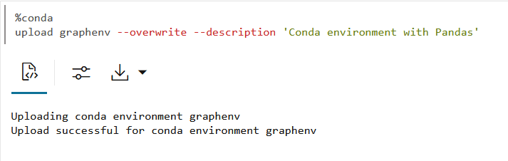

  4. 次のようにConda環境をアップロードします:
    %conda
    upload graphenv --overwrite --description 'Conda environment with Pandas'
    conda_upload_env.pngの説明は以下のとおりです
    「図conda_upload_env.pngの説明」
