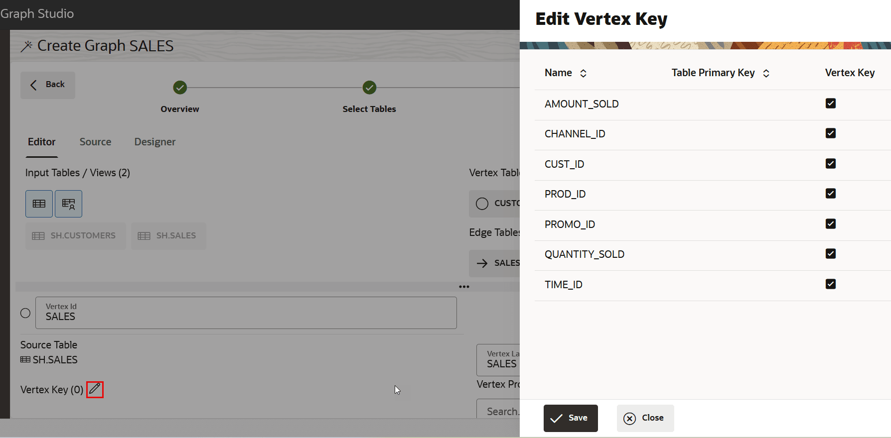

  1. 頂点表の頂点キーを指定するには:
    1. 「エディタ」タブで、必要な頂点表をクリックします。
      「ソース表」名が「頂点キー」、「頂点ラベル」および「頂点プロパティ」とともに下部ペインに表示されます。
    2. edit_key_icon「頂点キーの編集」アイコンをクリックします。
      「頂点キーの編集」スライダが次のように開きます:
      edit_vertex_key.pngの説明は以下のとおりです
      図edit_vertex_key.pngの説明
      既存の主キー制約がこのキー選択ダイアログに表示されます。
    3. 頂点キーに必要な列を選択します。
      少なくとも1つのキー列を選択し、選択した頂点キー列が一意であることを確認してください。
    4. 「保存」をクリックします。
      「頂点キー」が保存されます。
    または、頂点表のKEY句を使用して、「ソース」タブで頂点キーを直接指定することもできます。

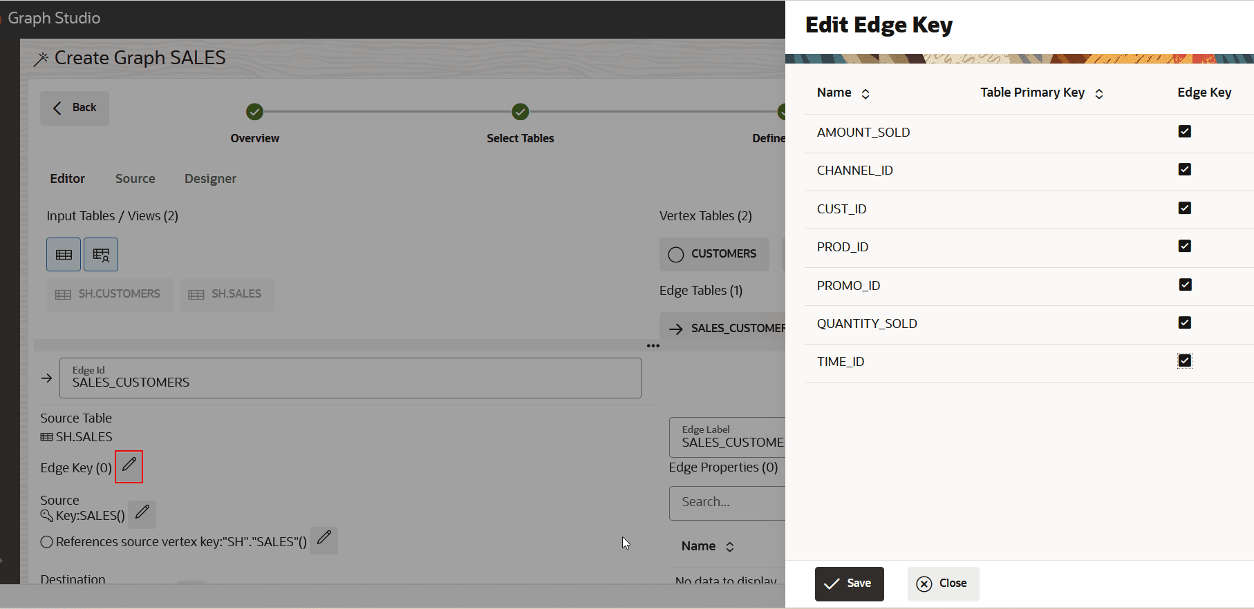

  2. エッジ表のエッジ・キーを指定するには:
    1. 「エディタ」タブで、必要なエッジ表をクリックします。
      「ソース表」名が「エッジ・キー」、「ソース」頂点キー、「宛先」頂点キー、「エッジ・ラベル」および「エッジのプロパティ」とともに下部ペインに表示されます。
    2. edit_key_icon「エッジ・キーの編集」アイコンをクリックします。
      「エッジ・キーの編集」スライダが次のように開きます:
      edit_edge_key.pngの説明は以下のとおりです
      図edit_edge_key.pngの説明
    3. エッジ・キーに必要な列を選択します。
      少なくとも1つのキー列を選択し、選択したエッジ・キー列が一意であることを確認してください。
    4. 「保存」をクリックします。
      「エッジ・キー」が保存されます。
    または、エッジ表のKEY句を使用して、「ソース」タブでエッジ・キーを直接指定できます。

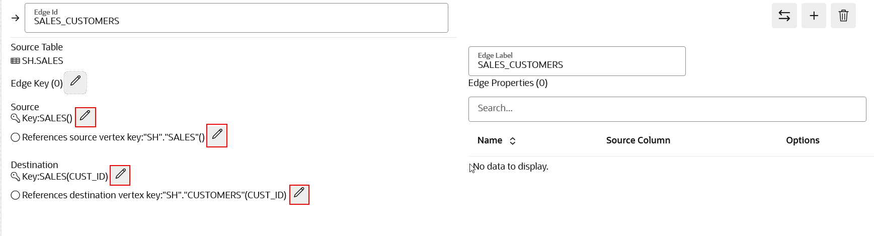

  3. エッジ表のエッジ・ソース・キー、エッジ宛先キー、ソース頂点キーまたは宛先頂点キーを指定するには:
    1. 「エディタ」タブでエッジ表をクリックします。
    2. 指定または変更するソース・キー、参照ソース頂点キー、宛先キーまたは参照宛先頂点キーに対応するedit_key_iconアイコンをクリックします。
      edit_source_destination_vertex_key.pngの説明は以下のとおりです
      図edit_source_destination_vertex_key.pngの説明
      これにより、対応する「エッジ・ソース・キーの編集」、「エッジ・ソース参照の編集」、「エッジ宛先キーの編集」または「エッジ宛先参照の編集」スライダが開きます。 既存のキー値が強調表示されます。
    3. キーに必要な列を選択します。
      少なくとも1つのキー列を選択し、選択したキー列が一意であることを確認してください。
    4. 「保存」をクリックします。
    または、SOURCE KEY、DESTINATION KEY、参照されるソースまたは宛先の頂点キーを、エッジ表の「ソース」タブで直接指定できます。
