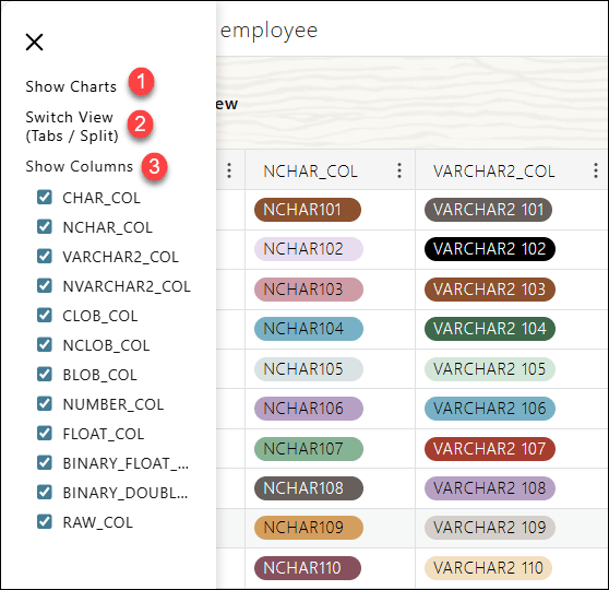

「表ハイパーリンク・ハンバーガー」メニュー
図hamburger-menu.pngの説明を表示できます。この図では、ビューの切替え、列の表示/非表示、およびカスタマイズされたデータ表示用の表グループの分割または結合が可能です。 「表ハイパーリンク・ハンバーガー」メニューの詳細は、「表ハイパーリンク・ハンバーガー・メニューを使用したデータの管理」を参照してください。

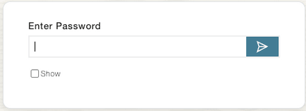

パスワード保護表のハイパーリンクの使用および表形式でのデータの表示
プロデューサに、パスワードで保護された表ハイパーリンクを作成するためにDBMS_DATA_ACCESS.CREATE_URLを含むpasswordパラメータが含まれている場合、コンシューマがパスワードで保護されたURLにアクセスすると、有効なパスワードを指定した後にのみデータにアクセスできます。
たとえば、次のパスワードで保護されたURLを使用します。
https://dataaccess.adb.us-ashburn-1.oraclecloudapps.com/adb/p/F5Sn..._example/data?view=table
ブラウザにプロンプトが表示され、データにアクセスするにはパスワードを入力する必要があります。
「表のハイパーリンク・ハンバーガ」メニューを使用すると、「表のハイパーリンク」ページにデータを表示する方法を管理できます。 チャートと表のビジュアライゼーションの切替え、グループ化された表の分割または結合、または表の列の選択的な表示を行うことができます。 このメニューを使用すると、ワークフローに合わせてすばやくカスタマイズできます。
表のハイパーリンク・データは、「表ハイパーリンク・ハンバーガー」メニューにあるオプションと対話できます。 これにより、データの表示方法が強化されます。
「表ハイパーリンク・ハンバーガ」メニューを使用すると、次のことができます。

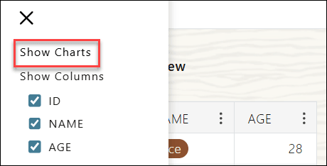

表のハイパーリンク・ページで「表のハイパーリンク・ハンバーガー」メニュー
図hamburger-menu.pngの説明を開き、「チャートの表示」をクリックします。

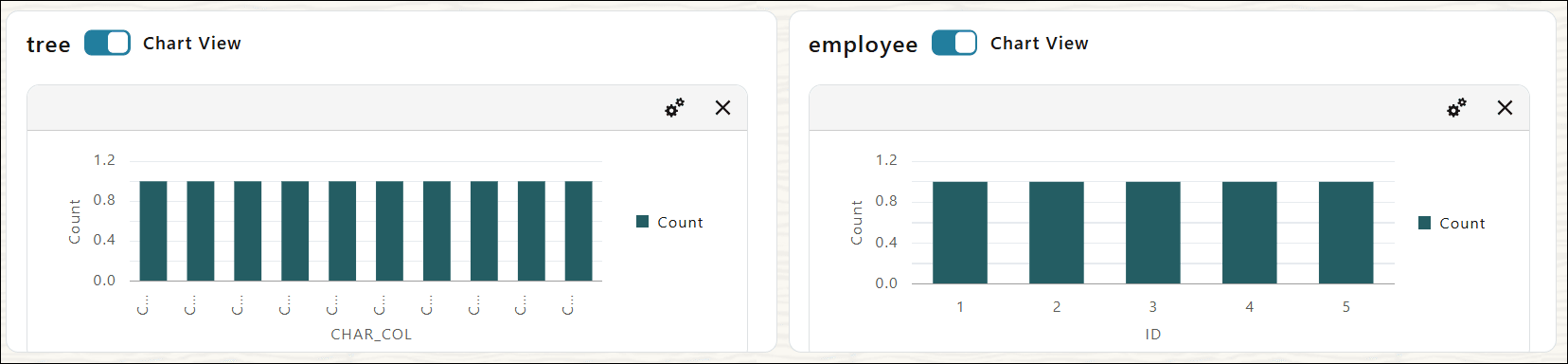

「チャート・ビュー」に切り替えると、チャートの最初の列のデータが自動的に表示されます。 次のスクリーンショットは、チャート・ビューの「ID」列のデータを示しています。
チャート・ビューの詳細は、表ハイパーリンクを使用したチャート形式のデータへのアクセスを参照してください。

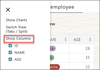

表ハイパーリンクを使用した表の列の表示または非表示
フィルタを使用して、表のハイパーリンク・ページに表示されるデータを制限できます。
表ハイパーリンク・ハンバーガー・メニューの「列の表示」フィルタから、列名の横にあるチェック・ボックスを選択または選択解除して、表形式ビューに対して列を表示または非表示にできます。
このオプションを使用すると、表示または非表示にする列を選択して、表ビューをカスタマイズできます。
ノート:
「列の表示」オプションは、表ハイパーリンクの表形式ビューでのみ使用できます。表のハイパーリンク・グループの場合、「列の表示」オプションには、現在選択されている表の列が表示されます。

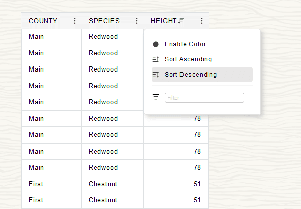

列のソートによる表形式での表ハイパーリンクの使用
ブラウザから表ハイパーリンクを使用してデータにアクセスし、表形式でデータを表示し、表データをソートできます。
表形式でデータを返すには、任意の表ハイパーリンクに?view=table問合せパラメータを追加します。 たとえば、ブラウザから、?view=tableが追加された表ハイパーリンクを使用します:
https://dataaccess.adb.us-ashburn-1.oraclecloudapps.com/adb/p/F5Sn..._example/data?view=table表ビューでは、列見出しの横にある
をクリックし、「昇順ソート」または「降順ソート」を選択して、表ハイパーリンク列を昇順または降順にソートできます。
たとえば:
図par_url_ui_descending.pngの説明
列ソートは、表ハイパーリンクの生成時に列ごとに構成できます。 詳細は、「列で指定されたUI機能を使用した表ハイパーリンクの作成」を参照してください。

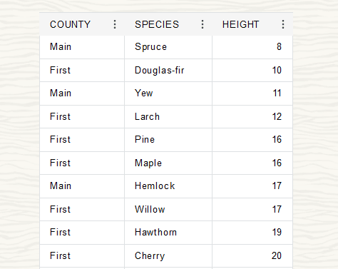

ブラウザを使用して表ハイパーリンク・データにアクセスし、返されるデータをデータベース表形式で表示できます。 表形式では、スクロール、ソート、フィルタリングおよびセルの色がサポートされています。

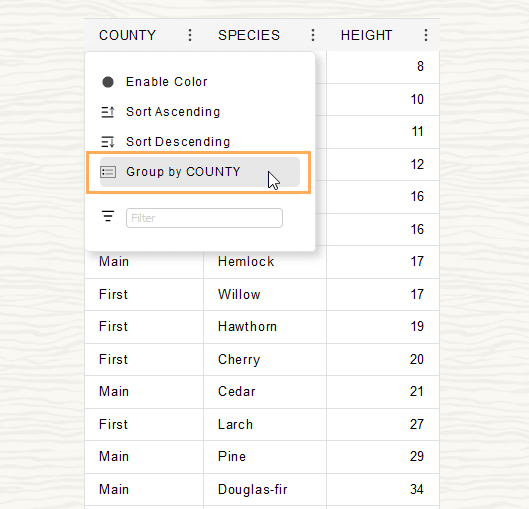

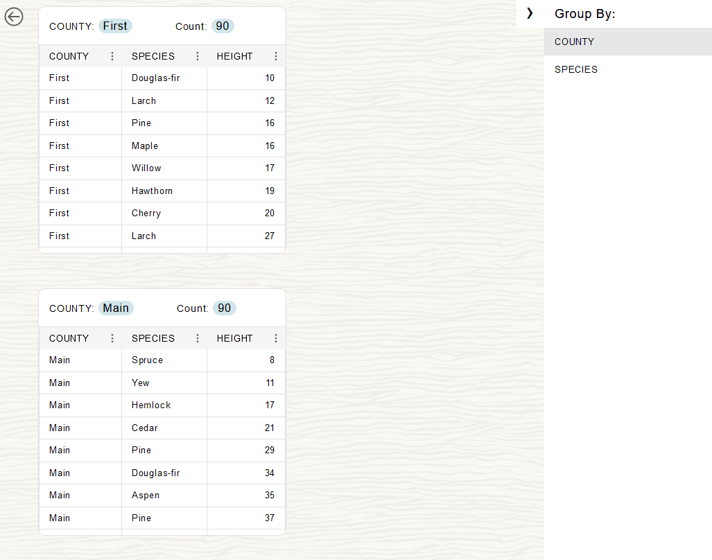

表ハイパーリンクを使用した、表形式の「グループ化」オプションを使用したデータへのアクセス
ブラウザから表ハイパーリンクを使用してデータにアクセスし、列内のセルの値でデータをグループ化できます。
表ハイパーリンク生成プロシージャでは、列の指定およびグループ化オプションによる列値の表示をサポートする列リスト・オプションがサポートされています。
たとえば、表ハイパーリンクの生成時にgroup byが指定されている場合、次のようにしてデータをグループ別に表示します:
デフォルトでは、表ハイパーリンク列はグループ化オプションをサポートしていません。 このオプションは、表ハイパーリンクが生成されるときに列で構成できます。 詳細は、「列で指定されたUI機能を使用した表ハイパーリンクの作成」を参照してください。

次のページは、「チャート・ビュー」が選択されている「ツリー」タブを示しています(このオプションを選択解除すると、ページに表ビューが表示されます)。
