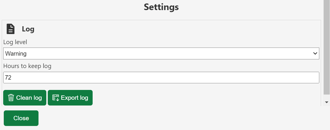

ログ設定
「設定」アイコンを使用すると、Excelアドインを使用してログ・レベルを設定できます。
ログをエクスポートまたは保存できます。 ログは、エラーの診断のためにサポート・チームに送信できます。 ログは、エラーのトラブルシューティングに役立ちます。 このフィールドを使用すると、ログ・ファイルに格納されるロギング情報の時間制限を設定できます。 この設定により、このフィールドで作成されたエントリより古いログ情報が自動的にクリアされます。 デフォルトは72時間です。 レコードが72時間を経過した場合は、自動的に削除されます。log-settings.pngの説明が続きます
図log-settings.pngの説明

ログを保持する時間
このフィールドには自動クリーニング機能があります。 ログ設定により、古いログが自動的にクリアされます。 ログがデフォルト値である72時間を経過した場合、自動的に削除されます。
クリーン・ログ
このボタンはすべてのログを削除します。
エクスポート・ログ
「エクスポート・ログ」ボタンは、ログをファイルにエクスポートまたは保存します。 Windowsで「エクスポート・ログ」アイコンを選択すると、アドインがエクスポートされたログを「ダウンロード」フォルダにダウンロードできます。
Macで「エクスポート・ログ」アイコンを選択すると、アドインがログ情報をクリップボードにコピーできます。 それをファイルに貼り付けて、ログを保存できます。 エクスポートするログはJSON形式になります。 JSONファイルには、パスワード、生年月日、保護するその他のデータなどの機密情報が含まれている場合があります。
