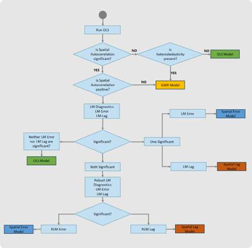

次の図は、最適なアルゴリズムを選択するための現在のワークフローを示しています。
空間診断から、このアルゴリズムはMoranのI統計を取得します。 値が統計的に有意である場合、次のように解釈されます:
  • MoranのI統計の正の値は、空間依存性または空間クラスタリングの存在を示し、この空間依存性を含むアルゴリズムが優先されます。 空間依存性を考慮する2つのアルゴリズムは、SpatialLagRegressorとSpatialErrorRegressorです。 空間診断から取得したLagrange乗数に応じて、アルゴリズムはそれらのいずれかを選択します(空間回帰診断の詳細は、[ 3 ]を参照)。
  • MoranのI統計が負の場合は、リージョンの分散または空間異方性が存在することを示し、GWRRegressorなどのローカル・メソッドがより適しています。
MoranのI統計が統計的に重要ではなく、残余の変動が重要である場合、アルゴリズムはGWRRegressorを選択します。
