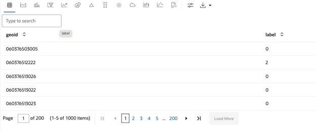

結果には、key_columnパラメータで指定された索引列と各行のラベルが含まれ、それらが属しているクラスタが示されます。

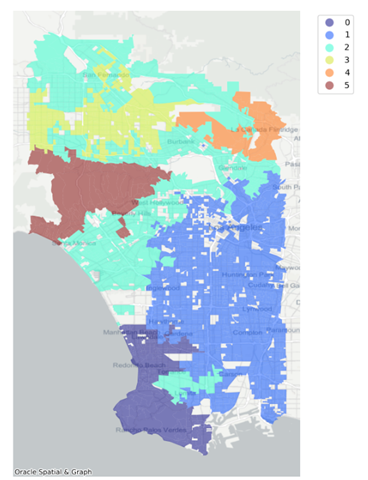

SELECT IMAGE句およびtrueに設定されたoml_graphics_flagパラメータを使用して、クラスタをビジュアル化できます。 次のコードでは、plotパラメータは、ベース・マップをバックグラウンドとして使用することを示します。 また、出力形式( out_fmt)はPNGに設定されています。
select IMAGE
    from table(
        pyqEval(
            par_lst => '{
            "oml_connect": true,
            "oml_graphics_flag": true,
            "table": "oml_user.la_block_groups",
            "columns": ["median_income"],
            "method": "AGGLOMERATIVE",
            "n_clusters": 6,
            "key_column": "geoid",
            "weights_def": {"type": "Queen"},
            "plot": {"with_basemap": true}
        out_fmt => 'PNG',
        scr_name => 'clustering'
結果は、割り当てられたクラスタに従って観測が色付けされたマップになります。 n_clustersパラメータで指定された6つのクラスタがあることに注意してください。 空間重みを定義することにより、集合クラスタリング・アルゴリズムはリージョン化を実行します。 つまり、同じクラスタに割り当てられた観測は共通の特性を共有し、地理的に接続されます。
