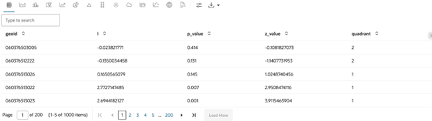

次の例では、特定の列から表の各行のローカルMoranのI統計を計算し、データ・ストアにすでに保存されている空間重みを使用します。 オブジェクト名がla_bg_knn4のspatialデータ・ストアからのmedian_income列および空間重みを使用します。これは、K=4のKに最も近いネイバー・メソッドで計算された空間重みに対応します。
select *
    from table(
        pyqEval(
                "oml_connect": true,
                "table": "oml_user.la_block_groups",
                "key_column": "geoid",
                "column": "median_income",
                "weights": {"ds_name":"spatial", "obj_name": "la_bg_knn4"}
            '{ "geoid": "VARCHAR2(50)", "I": "NUMBER", "p_value": "NUMBER",  "z_value": "NUMBER", "quadrant": "NUMBER" }',
            'compute_local_spatial_autocorrelation'
表の各行について、結果は次のようになります:
  • ローカルのMoranの統計。
  • P値。
  • z値。
  • 所属の四角形。
