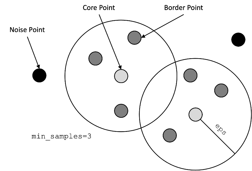

アルゴリズムはどこからでも始まる。 少なくともmin_samplesポイントがepsの半径内にある場合、近傍のすべてのポイントは同じクラスタの一部とみなされます。 その後、このプロセスは近所のすべてのポイントに対して繰り返されます。 ポイントまたは観測には、次の3つのタイプがあります:
  • コア・ポイント: 半径eps内の近傍には、少なくともmin_samples個のポイントがあります。
  • ボーダー点: コア・ポイントから到達可能ですが、近所のポイント数はmin_samples未満です。
  • ノイズ・ポイント: コア・ポイントでもボーダー点でもありません。 コア・ポイントから到達できないポイントです。
次のイメージは、DBSCANアルゴリズムの様々なタイプを表示する例です。
