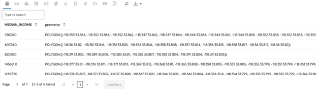

メソッドを使用して、トレーニング・セットの最初の観測を視覚化してデータを理解します。 次の例では、median_income
列を使用します。from oraclesai import enable_geodataframes enable_geodataframes(z) X = block_groups["MEDIAN_INCOME"] z.show(X.head())
出力は次のようになります:
