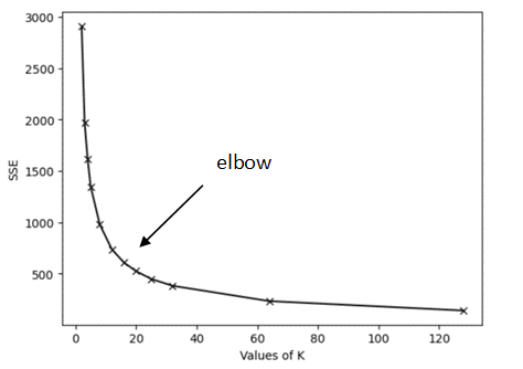

  • Elbowメソッド: この方法では、Kの異なる値に対してK-Meansアルゴリズムが実行され、各値に対して合計平方誤差(SSE)が追跡されます。 Kの値に対してエラーをプロットすると、次の図に示すように、グラフの「肘」でKの最適値が示されます:
