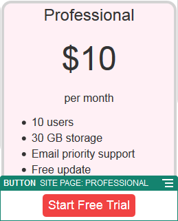

ページにボタンを追加するには:
  1. 編集するページに移動し、「Edit」スイッチ「編集」に設定されていることを確認します。
  2. ページにコンポーネントを追加します。
  3. ボタンのプロパティを調整するには、そのメニュー・アイコン「Component Menu」アイコンをクリックし、「設定」を選択します。
    ボタンのテキスト(ラベル)、ボタンのサイズ、位置合せおよびその他の表示オプションを指定できます。
    ノート:
    「幅」および「高さ」フィールドを0 (ゼロ)に設定すると、ボタンはラベルに指定したテキストにフィットするサイズに自動設定されます。
    背景色、フォント、枠線およびその他の設定を指定するには、「スタイル」タブをクリックします。 現在のテーマの事前定義済スタイルから選択できます。 テーマによっては、「カスタマイズ」をクリックして独自の値を指定することもできます。
