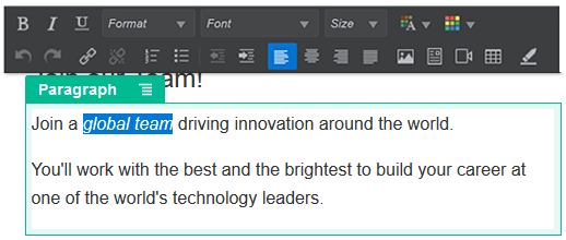

- テキストの任意の部分に対してデフォルトのフォーマットを変更する場合は、フォーマットするテキストを選択し、フォーマット・ツール・バーの任意のオプション(フォント、色、位置合せなど)を選択します。 テーマによっては、これらすべてのオプションが表示されるとはかぎりません。
図paragraph_component.pngの説明変更内容はすぐに適用されます。 これらのフォーマットの変更は、ベース・スタイル全体に適用されます。 ベース・スタイルを変更すると、オーバーライドした内容がそのまま有効になります。
