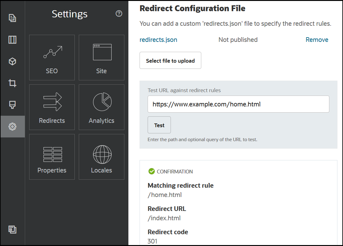

サイト・リダイレクトのテスト
「設定」パネルを開いて「リダイレクト」をクリックすると、サイトの編集時にサイト・リダイレクトをテストできます。 テストするURLを入力し、「テスト」をクリックします。
