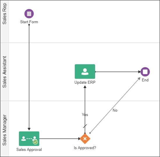

次の図に、レガシーERPアプリケーションを使用した組織内の営業プロセスの例を示します。 最初に、営業担当は、有効数量が管理されている特定の品目(ラップトップの新しい明細など)を顧客に販売するリクエストを開始します。 担当者は、Webフォームを介して、顧客とオーダーに関するすべての必須情報を提供します。 その後、このリクエストは承認のために営業マネージャに転送されます。 承認されると、ヒューマン・タスクが開始され、ERPシステムでオーダーの詳細が更新されます。 ここでは、営業アシスタントにより、アプリケーションへのログイン、画面のナビゲート、ファイルの移動、アプリケーション間のデータのコピー・アンド・ペーストなど、ERPアプリケーションを更新する反復的なタスクのセットが実行されます。
rpa-usecase1.pngの説明は以下のとおりです
「図rpa-usecase1.pngの説明」
1日に数百件の販売リクエストを受け取る大規模な組織では、ERPおよび他の複数のレガシー・システムを手動で更新して大量のバックログを作成し、オーダー処理の重大な遅延を引き起こす可能性があり、最終的には販売機会が失われる可能性があります。 さらに、これらの手動タスクによって、システムに処理エラーが発生する可能性があります。

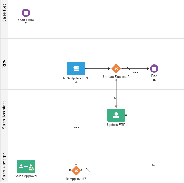

Oracle Integrationのプロセス内では、ボット・アクティビティを介してAutomation Anywhere RPA統合を使用できます。 ここで説明する例では、ERPシステムをボットのアクティビティで更新するヒューマン・タスクを置き換え、このアクティビティをアクティブ化されたRPA統合にマップします。 「Oracle Integration Generation 2でのプロセスの使用」「ボット・アクティビティの操作」を参照してください。
また、Automation Anywhereボットの実行が終了すると、Oracle Integrationのプロセスへのフロー・バックを行い、ビジネス・ワークフローの完全な制御を維持できます。 ボット実行中に例外またはエラーが発生した場合、レビューまたはエスカレーションのバックアップ・フローを導入することもできます。 したがって、Automation Anywhere RPAをOracle Integrationと組み合わせて、効率が高く信頼性の高いエンド・ツー・エンドのプロセス自動化を作成できるため、従業員の生産性と顧客サービスを向上できます。
