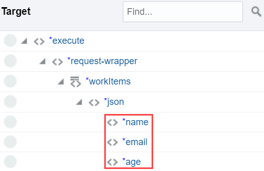

WorkItem構造
(キューに関連付けられたボット)
統合がボットに渡す作業アイテムの構成を指定します。 たとえば、構造のデータ要素をカンマ区切り値としてリスト: name,email,age. 統合の作業アイテムは、選択したキューに配置され、デバイス・プールからクライアント・マシンでこのキューに関連付けられたボットによって実行されます。
このアダプタのマッピングを構成する場合、ここで指定する要素は「ターゲット」パネルの「作業アイテム」要素の子として表示されます。
aarpa-input.pngの説明は以下のとおりです
「図aarpa-input.pngの説明」
ノート:
  • ここに入力する作業アイテム構成は、制御ルームのキューに定義されているものと完全に一致する必要があります。 この構造は、ボットが期待する特定のデータ・セットを示しています。
  • 統合から作業アイテムと入力データを正確にマップしていることを確認してください。 作業アイテムが空またはnullの場合、制御ルームはエラーを戻します。

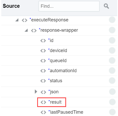

Automation Anywhereでは、ボットから期待するカスタムの出力/結果構造を指定できません。 デフォルトでは、レスポンス結果は単一のプレーン文字列です。 この結果は、選択したキューに置かれ、マッピングに使用できるようになります。
このアダプタからマッピングを構成するとき、レスポンス要素(result-appearを「ソース」パネルに含まれるresponse-wrapperの子として含む)が構成されます。
aarpa-output.pngの説明は以下のとおりです
「図aarpa-output.pngの説明」
スタンドアロン・ボットの場合、レスポンスの待機を選択しなかった場合にも、automationIdのみがレスポンスとして受信されます。
