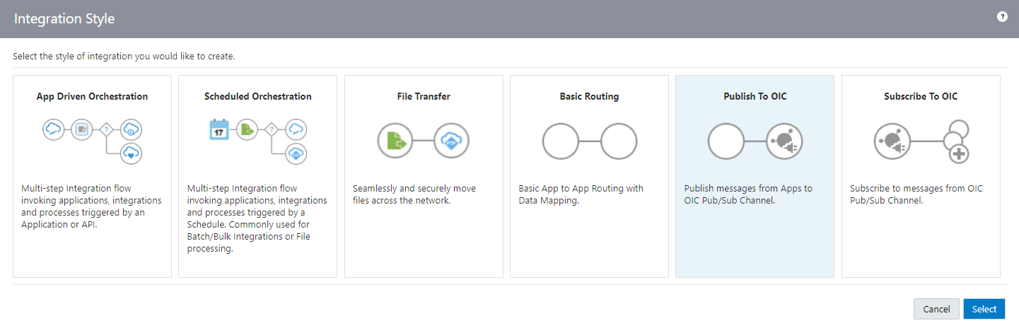

  3. 統合要件に応じて、Oracle E-Business Suiteアダプタをトリガー(ソース)接続として追加するときに、「アプリケーション駆動のオーケストレーション」および「OICに公開」統合スタイルとともに使用できます。
    この例では、最初に「OICに公開」を選択してから「「選択」」をクリックします。
    「統合スタイルの選択」ダイアログには、アプリケーション・ドリブン・オーケストレーション、スケジュール済オーケストレーション、ファイル転送、基本ルーティング、OICに公開およびOICにサブスクライブのオプションがあります。 この統合に対して「OICに公開」が選択されています。
