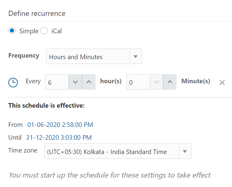

  3. この例では、基本的なスケジュールを作成するため、「繰返しの定義」セクションで「簡易」ラジオ・ボタンを選択したままにします。
  4. 「頻度」フィールドで「時間と分」を選択し、時間フィールドを6に変更します。
    これで、6時間ごとに統合を実行するスケジュールが作成されました。 同様に、特定の日または週に実行されるスケジュールを作成できます。
  5. また、このスケジュールの開始日と終了日を指定できます。 このスケジュールは有効です:セクションでからフィールドをクリックし、開始日を変更を選択して、このスケジュールの実行開始日時を指定します。 同様に、「期限」フィールドに有効期限の日時を指定します。 また、優先タイムゾーンを指定することもできます。
    sample-schedule.pngの説明は以下のとおりです
    「図sample-schedule.pngの説明」
  6. 「保存」をクリックし、「戻る」 「戻る」アイコンを2回クリックしてIntegrationsページに戻ります。 拡張スケジュールを作成するには、次を参照してください
