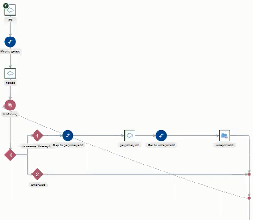

  1. オーケストレーションされた統合を作成します。
  2. アダプタを統合キャンバスにトリガー接続としてドラッグします(任意のアダプタの場合もあります)。
  3. アダプタ・エンドポイント構成ウィザードでアダプタを構成してください。
  4. 初期「Oracle HCM Cloudアダプタ」を統合キャンバスに起動接続としてドラッグします。
  5. hcmRESTAppサービス・アプリケーション、「アカウント」オブジェクト(ビジネス・リソース)、およびget操作を使用するように構成します。
    最初の起動接続のレスポンスには、HATEOSリンクのコレクションが含まれており、それぞれが「第1アドレス」などの子オブジェクトを指しています。

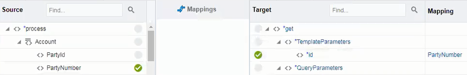

  6. トリガー・アダプタ接続と「Oracle HCM Cloudアダプタ」接続の起動の間のマッパーで、ソース要素をターゲット要素にマッピングします。 この例では、PartyNumberソース要素がidターゲット要素に渡されます。

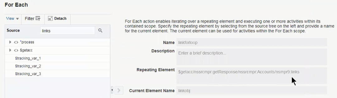

  7. for-eachアクションを追加して、HATEOSリンク間で反復します。 「繰返し要素」フィールドの値はレスポンス・オブジェクトから取得されます。

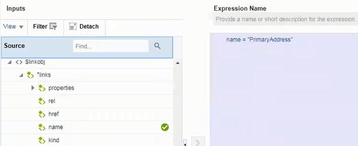

  8. スイッチ・アクションを追加して、「第1アドレス」オブジェクトに対応するHATEOSリンクを取得します。
  9. 「Oracle HCM Cloudアダプタ」をスイッチ・アクションに2番目の起動接続としてドラッグします。
  10. hcmRESTAppサービス・アプリケーション、「第1アドレス」オブジェクト(ビジネス・リソース)、およびgetAll操作を使用するように構成します。 このオブジェクトは動的RESTエンドポイントのサポートを使用します。 「第1アドレス」はリンクのコレクションです。 すべてのHATEOSリンクを取得するために、getAll操作が選択されています。

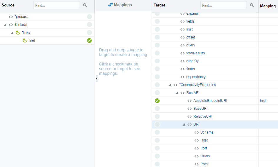

  11. 2番目の「Oracle HCM Cloudアダプタ」起動接続の直前のマッパーで、ターゲット・セクションのConnectivityPropertiesの下のRestApiを展開します。
  12. ソース・セクションから、hrefConnectivityPropertiesの下のAbsoluteEndpointURIにマップします。 ConnectivityPropertiesスキーマ要素は、動的RESTエンドポイントをサポートします。 href要素は、「第1アドレス」オブジェクト・リンクを指します。 href要素は「Oracle HCM Cloudアダプタ」によって起動されます。
  13. 必要に応じて、ConnectivityPropertiesの下にある他のノードをマッピングします。 これらのマッピングにより提供されるランタイム値によって、リクエストが動的に構成されます。

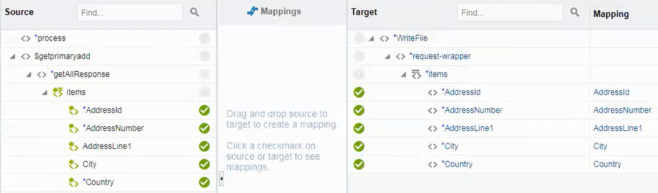

  14. FTPアダプタを、FTPサーバーのファイルに「第1アドレス」オブジェクトのレスポンスを書き込むためのスイッチ・アクションにドラッグします。
  15. 「Oracle HCM Cloudアダプタ」とFTPアダプタの間のマッパーで、「第1アドレス」オブジェクトの詳細をマッピングします。

  16. 完了すると、統合設計は次のようになります。dynamic_integration.pngの説明は以下のとおりです
    図dynamic_integration.pngの説明
  17. 統合をアクティブ化して起動します。 ランタイムで決定されたエンドポイントURIは、「Oracle HCM Cloudアダプタ」によって起動されます。
