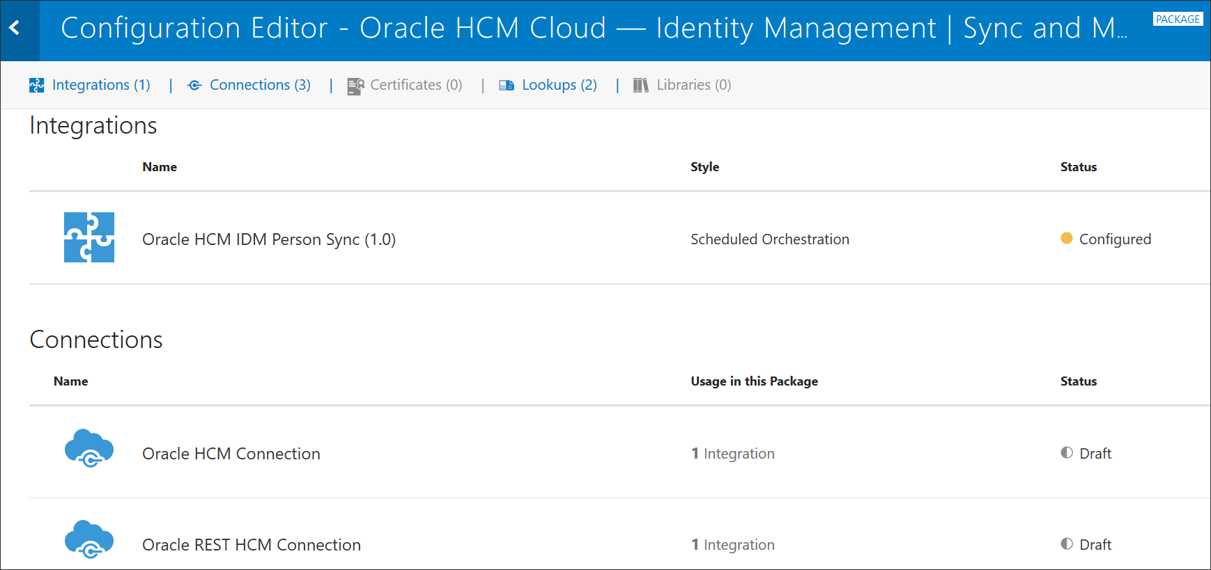

    「構成エディタ」ページが表示されます。 タイトル・バーにはアクセラレータまたはレシピの名前が表示され、パッケージで作業していることが示されます。 パッケージに含まれる「統合」「接続」「証明書」「ルックアップ」および「ライブラリ」の数を確認し、対応するリンクをクリックしてそのリソースをページ上で検索できます。
    configuration-editor.pngの説明は以下のとおりです
    「図configuration-editor.pngの説明」
