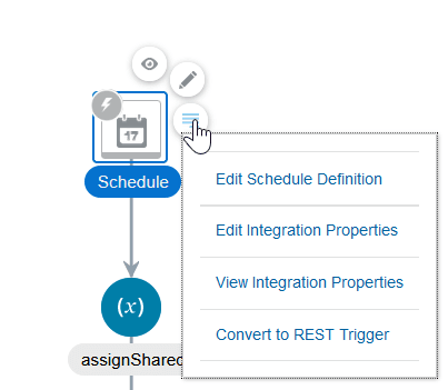

  3. スケジュール・アイコンを右クリックし、「RESTトリガーに変換」を選択します。
    スケジュール定義の編集、統合プロパティの編集、統合プロパティの表示およびRESTトリガーに変換の選択肢を含むメニューが表示されます。

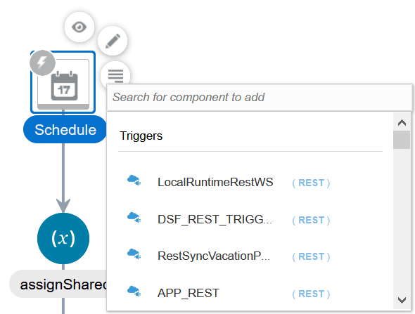

    使用可能なRESTアダプタ・トリガーのリストが表示されます。
    ドロップダウン・リストから選択するためのRESTアダプタ・トリガーが表示されます。
  4. この統合でトリガー接続として使用するRESTアダプタを選択します。

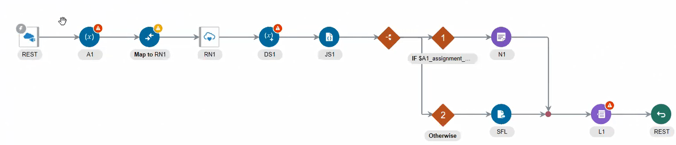

    変換の進行状況バーが表示されます。 完了すると、変換された統合がRESTアダプタ・トリガー接続とともにキャンバスに表示されます。
    統合は水平方向に表示されます。 赤い円で示された変換エラーは、統合内の影響を受けるアクションに表示されます。
  8. エラーを調査し、影響を受けるアクションまたは起動を手動で修正します。 たとえば、スケジュール済統合のスケジュール済パラメータは、アプリケーション駆動のオーケストレートされた統合への変換中に削除されます。 これにより、これらのスケジュール・パラメータを参照するアクション(割当てアクションやロガー・アクションなど)でエラーが発生します。
