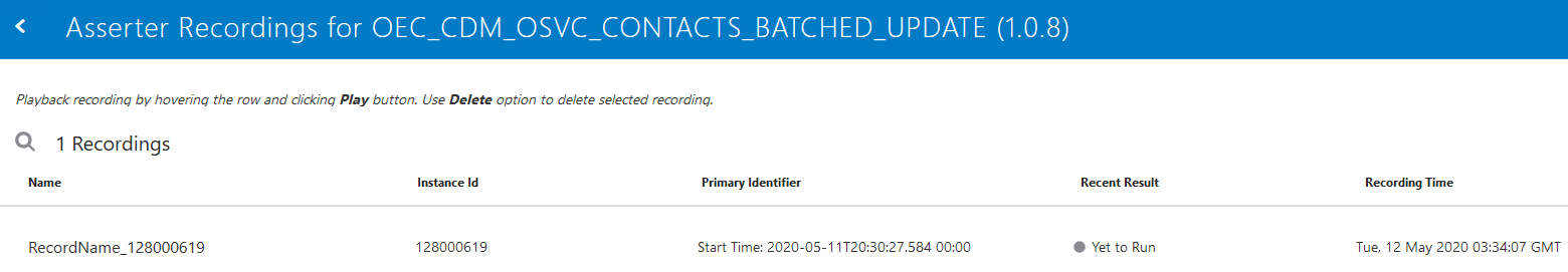

  4. 「アクション」メニューメニューから、「アサータの記録」を選択します。 結果が表示されます。 各記録は、「プライマリ識別子」列の一意の値によって識別されます。 特定の統合に対して最大12個の記録を作成できます。 12番目の記録を作成すると、最初に作成した(最も古い)記録が削除されます。

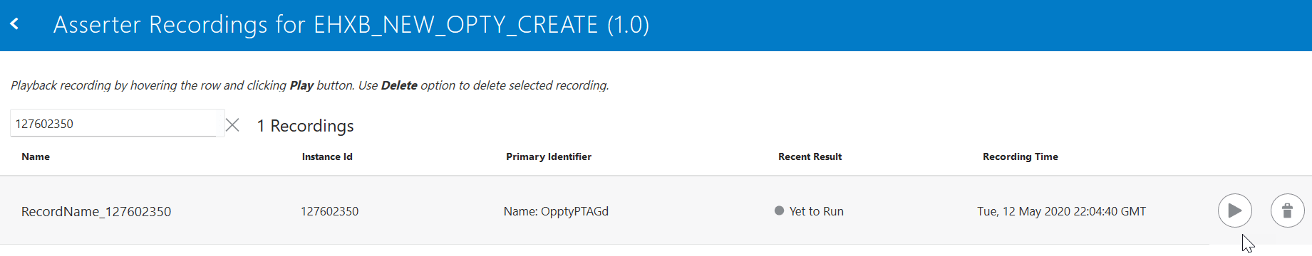

    1. Integrationsページで、「アクション」メニューメニューから「アサータの記録」を選択します。
    2. 「インスタンスのトラッキング」ページで、アサータ・アイコンを選択します。
  3. リプレイするインスタンスの行を選択し、「Play」アイコンアイコンをクリックします。
    asserter_recordings.pngの説明は以下のとおりです
    図asserter_recordings.pngの説明
    メッセージがページ上部に表示されます。
    Successfully invoked playback for recording RecordName_number. Please refer to Track Instances page to view the Asserter instance details.

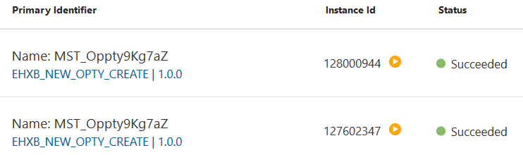

  4. 「インスタンスのトラッキング」ページに戻り、インスタンスIDの横に表示されるアイコンを確認します。
    記録が正常に作成されたことを示す緑のアイコン(ステータス列に成功と表示されています)

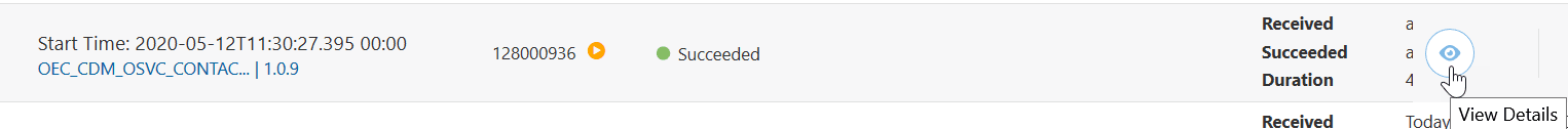

  1. 「ホーム」>「モニタリング」>「統合」>「トラッキング」を選択して、インスタンスの結果を追跡し、実行リストからアサータ・インスタンスを識別します。 アサータ記録を含むインスタンスを非アサータ記録と区別するために、インスタンスIDアイコンアイコンが「インスタンスID」列に表示されます。
  2. 「詳細を見る」アイコンを選択して、記録結果を表示します。

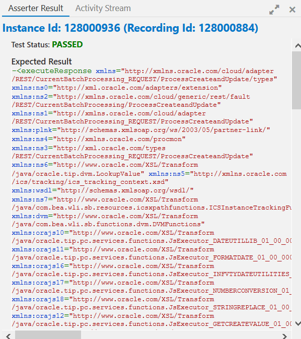

    予期されるペイロード結果が上部に表示され、実際のペイロード結果が下に表示されます。
    これは、実際のレスポンスと比較した記録の一部として以前に格納された入力を示します。 一致するものがある場合、テストに合格します。 それ以外の場合、テストは失敗します。 これは、文字列比較ではなくXML比較です。 したがって、プレフィクスの差異は無視されます。

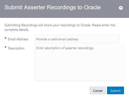

  2. 「アクション」メニューメニューから、「アサータ記録の送信」を選択します。
  3. 電子メール・アドレスおよび記録の説明を入力します。 Oracle Support Servicesは記録を受信し、分析結果を指定された電子メール・アドレスに送信します。
