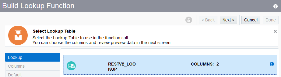

    マッパーにより、以前に作成した参照を選択するよう求められます。
    jet_mapper_lookup.pngの説明は以下のとおりです
    「図jet_mapper_lookup.pngの説明」
  5. ルックアップ名で検索します。
    ルックアップを「Lookup Tables」列で選択すると、ソースおよびターゲットとして選択した接続に基づいて、ルックアップのプレビュー・データが右側に表示されます。
  6. ルックアップを選択し、「Use」をクリックします。
