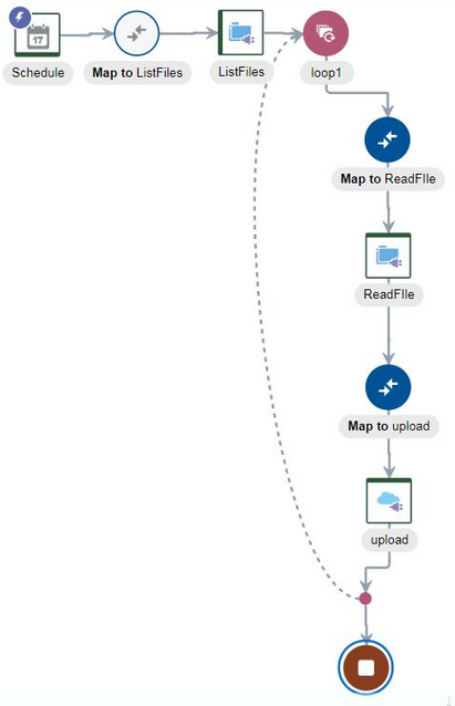

次の例は、このユースケースをスケジュールされたオーケストレーションとして実装する方法の概要を示しています。
rest_adapter_octet_str1.pngの説明は以下のとおりです
「図rest_adapter_octet_str1.pngの説明」

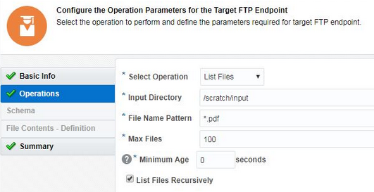

  1. 「ファイルのリスト」操作でFTPアダプタを構成し、SFTPサーバーからのファイルを一覧表示します。
    rest_adapter_list_files.pngの説明は以下のとおりです
    「図rest_adapter_list_files.pngの説明」

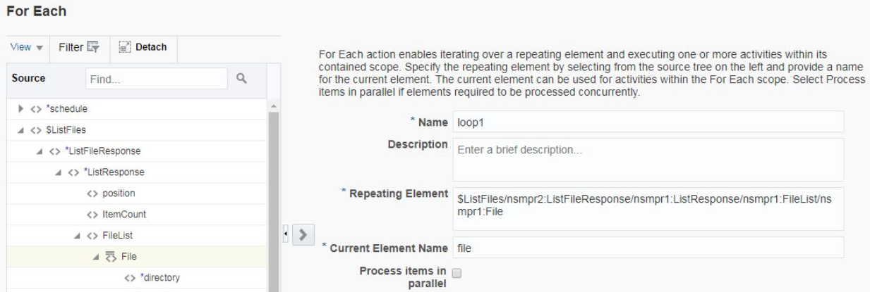

  2. 「ファイルのリスト」操作のレスポンスを反復するようにfor-eachアクションを構成します。
    rest_adapter_for_each.pngの説明は以下のとおりです
    「図rest_adapter_for_each.pngの説明」

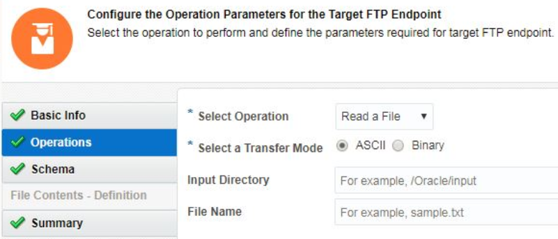

  3. 「ファイルの読取り」操作で2番目のFTPアダプタを構成して、ループ内の個々のファイルを読み取ります。
    rest_adapter_read_files.pngの説明は以下のとおりです
    「図rest_adapter_read_files.pngの説明」

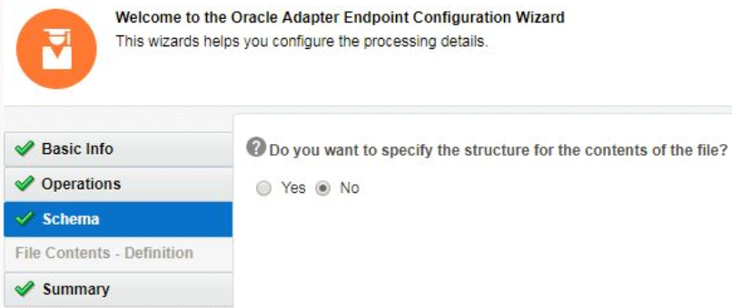

  4. ファイルの構造を指定しないようにFTPアダプタを構成します。
    rest_adapter_read_files2.pngの説明は以下のとおりです
    「図rest_adapter_read_files2.pngの説明」

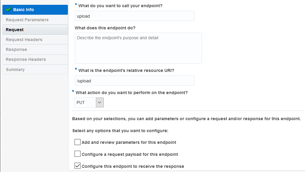

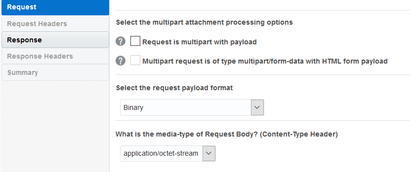

  5. RESTアダプタを構成します。 「ファイルの読取り」操作の参照は、アウトバウンドRESTアダプタに引き渡されます。
  6. RESTアダプタ・ペイロードをapplication/octet-streamとして構成します。

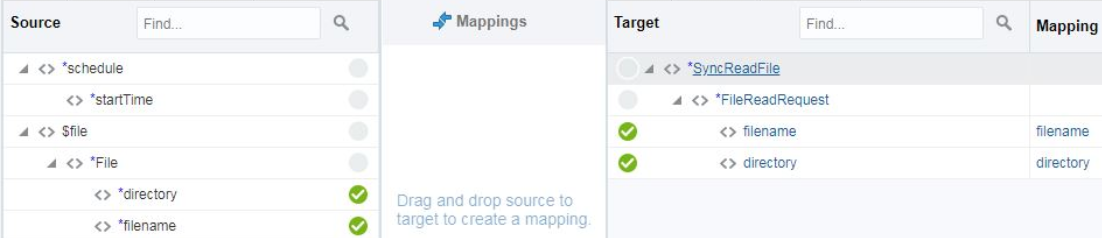

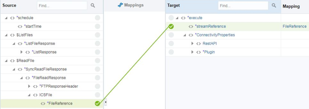

  7. for-eachループ内の個々のファイルを読み込むようにマッパーを構成します。
    rest_adapter_map_for1.pngの説明は以下のとおりです
    「図rest_adapter_map_for1.pngの説明」
  8. 読み込みファイルをアウトバウンドRESTアダプタにアウトバウンドするようにマッパーを構成します。
    rest_adapter_map_for2.pngの説明は以下のとおりです
    「図rest_adapter_map_for2.pngの説明」
