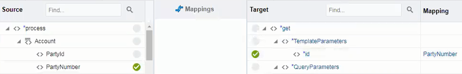

  5. トリガー・アダプタ接続と「Oracle CX SalesおよびB2B Serviceアダプタ」起動接続のマッパーで、ソース要素をターゲット要素にマップします。 この例では、PartyNumberソース要素がidターゲット要素に渡されます。

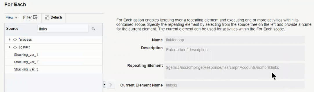

  6. for-eachアクションを追加して、HATEOSリンク間で反復します。 「繰返し要素」フィールドの値はレスポンス・オブジェクトから取得されます。

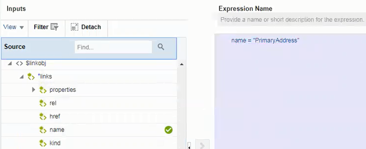

  7. スイッチ・アクションを追加して、「第1アドレス」オブジェクトに対応するHATEOSリンクを取得します。

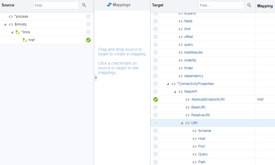

  9. 2番目の「Oracle CX SalesおよびB2B Serviceアダプタ」が接続を起動する直前のマッパーで、ターゲット・セクションのConnectivityPropertiesの下にあるRestApiを展開します。
  10. ソース・セクションから、hrefConnectivityPropertiesの下のAbsoluteEndpointURIにマップします。 ConnectivityPropertiesスキーマ要素は、動的RESTエンドポイントをサポートします。 href要素は、「第1アドレス」オブジェクト・リンクを指します。 href要素は、「Oracle CX SalesおよびB2B Serviceアダプタ」によって起動されます。

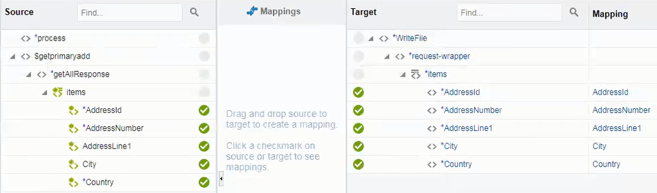

  13. 「Oracle CX SalesおよびB2B Serviceアダプタ」とFTPアダプタの間のマッパーで、「第1アドレス」オブジェクトの詳細をマップします。

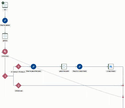

  14. 完了すると、統合設計は次のようになります。dynamic_integration.pngの説明は以下のとおりです
    図dynamic_integration.pngの説明
  15. 統合をアクティブ化して起動します。 「Oracle CX SalesおよびB2B Serviceアダプタ」は、実行時に決定されたエンドポイントURIを起動します。
