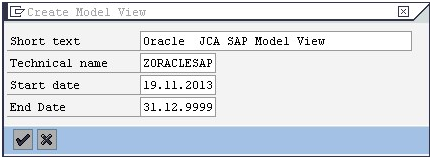

  3. 「Create model view」ボタンをクリックします。
  4. ディストリビューション・モデル名と説明を入力します。

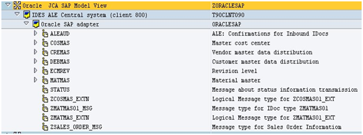

  5. 作成したモデル・ビューを強調表示します。
  6. 「Add message type」ボタンをクリックします。
  7. 「Sender」(SAPシステム用に保持されている論理システム)、「Receiver」(パートナ・システム用の論理システム名)、およびパートナ・システムに送信される「Message Type」を入力します。
  8. 必要なメッセージ・タイプをすべて追加します。
    必要なメッセージ・タイプをすべて追加すると、モデル・ビューは次の図のようになります。
