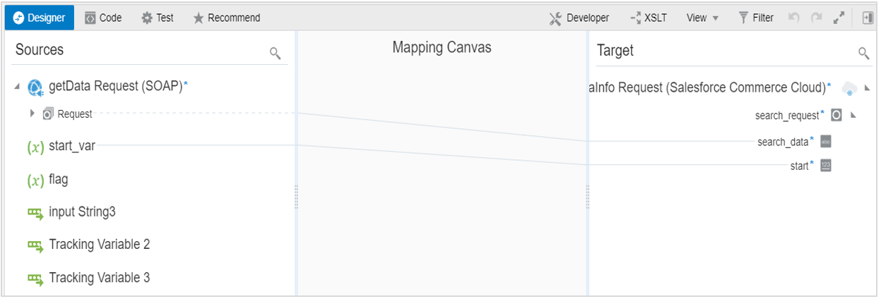

  11. マッパーで、Salesforce Commerce Cloudリクエスト・マッパーの「start assign変数」startにマップし、SOAPからsearch_dataに入力します。
    マッパーには、ターゲットのsearch_data要素にマップされたソースのRequest要素と、ターゲットのstart要素にマップされたソースのstart_var要素が表示されます。
    ノート:
    start要素は、結果内の特定のレコードを検索してアクセスするために必要な数値です。 search_dataは、ユーザーが検索問合せを入力するために設計されたテキスト・フィールドです。

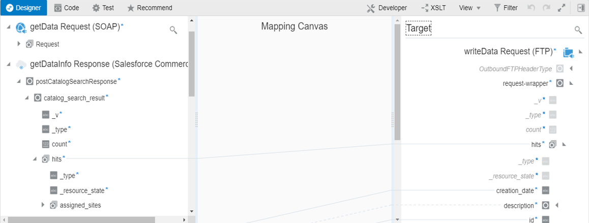

  15. 必要なマッピングを実行します。
    マッパーには、ターゲット・ヒット要素にマップされたソース・ヒット要素が表示されます。

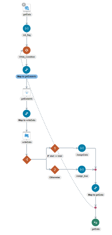

    完了した統合は次のようになります。
    この図は、完成した統合を示しています。
  20. アクティブ化が正常に終了したら、統合を送信し、Oracle Integrationでランタイムを監視できます。 統合は、FTPロケーションの各ページに製品結果をフェッチするすべてのサイクルが完了するまで実行され続けます。
