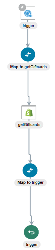

  8. 「検証」をクリックし、「閉じる」を次にクリックします。 完成した統合は次のようになります。
    この統合では、SOAPアダプタ、マッパー、Shopifyアダプタ、マッパーおよび戻りアイコンが表示されます。
