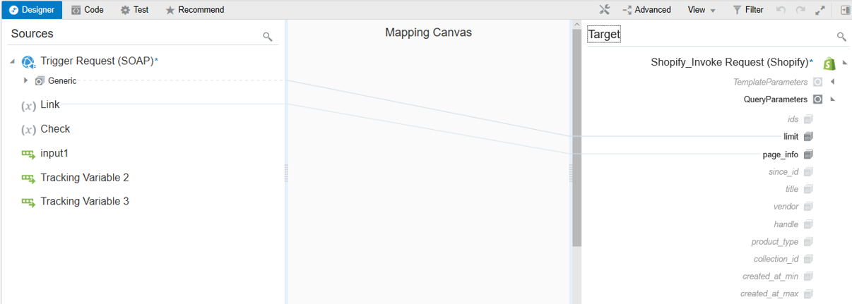

  10. マッパーで、Shopifyリクエスト・マッパーの「リンク」page_infoにマップし、SOAPlimitにマップします。
    ノート:
    page_info要素は結果の次のページを検索してアクセスするために必要な一意のIDで、limitはページごとに表示する結果の最大数です。

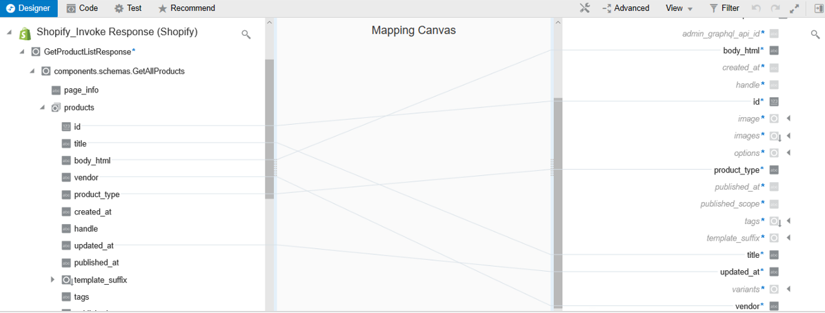

  13. FTPアダプタをドラッグし、.csvデータ・ファイルで構成します。
  14. 必要なマッピングを実行します。

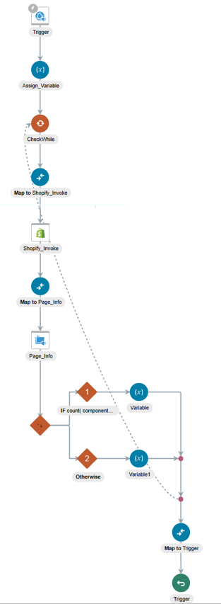

  15. switchアクションをドラッグし、次のIF条件を指定します:
    count( components.schemas.GetAllProducts) != 0.0 & string-length( page_info) != 0.0
  16. 次のように割当てアクションをドラッグして、指定した変数を更新します:
    Link = Page_info
    Check = “false”
    whileループはShopifyのpage_infoまで実行されます。 各ページがトリガーされ、必要なデータがフェッチされます。
  17. 次のように、switchアクションのそれ以外ブランチにassignアクションをドラッグして、指定した変数を更新します:
    Check = “true”
  18. 完了したら、統合を保存してアクティブ化します。
    完了した統合は次のようになります。
  19. アクティブ化が正常に終了したら、統合を送信し、Oracle Integrationでランタイムを監視できます。 統合は、FTPロケーションの各ページに製品結果をフェッチするすべてのサイクルが完了するまで実行され続けます。
