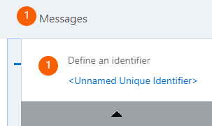

    • 保留中のタスクは、モデル・エディタの「メッセージ」の下に表示されます。 各メッセージのリンクをクリックして、必要なタスクを実行します。
      モデル・エディタ・メッセージ
      モデル・ステータスは、すべての保留タスクが完了したときにのみドラフトから構成済に変わります。 モデルをアクティブ化できるのは、構成済ステータスの場合のみです。

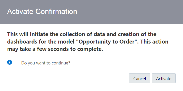

  3. 確認ダイアログで、「アクティブ化」をクリックします。
    「アクティブ化の確認」ダイアログ
    アクティブ化リクエストが送信されたことを示すメッセージが表示され、進捗状況が表示されます。
