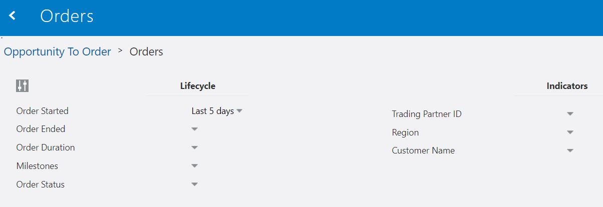

ライフサイクル・フィルタ
ライフサイクル・フィルタでダッシュボードをフィルタリングするには:
使用可能なライフサイクル・フィルタは次のとおりです:

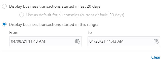

  • トランザクション 起動済: 過去の日数または日付範囲内に開始したビジネス・トランザクションのフィルタです。 デフォルト値は「過去5日間」です。
    トランザクション開始フィルタ
    • 過去x日以内に開始されたビジネス・トランザクションの表示: 過去x日以内に開始された全てのトランザクションを表示する数値(現在の時刻から24時間を引いた日付)を指定する場合に選択します。
    • すべてのコンソールのデフォルトとして使用: すべてのコンソールに指定された過去x日間フィルタ値を使用する場合に選択します。
    • この範囲で開始されたビジネス・トランザクションを表示: から/To日付範囲を選択して指定すると、範囲内に開始されたすべてのビジネス・トランザクションが表示されます。

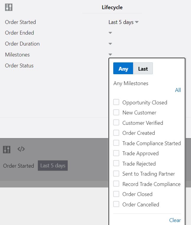

  • マイルストン: 選択したマイルストンを通過したアクティブおよび完了済ビジネス・トランザクションのフィルタです。
    マイルストン・フィルタ
    • 任意: 選択したマイルストーンのいずれかを通過した全てのビジネス・トランザクションを表示する場合にオンにします。
    • 最後: 選択したマイルストーンに最近が渡されたすべてのビジネス・トランザクションを表示する場合に選択します。
    「すべて」(デフォルト)では、すべてのビジネス・トランザクションが表示されます。

インジケータ・フィルタ
フィルタ可能(カスタム・ダッシュボードおよび「ビジネス・トランザクション・ダッシュボード」にのみ適用)とマークされたインジケータ(ディメンションおよびメジャー)でダッシュボードをフィルタするには:
  • 「フィルタの展開」 フィルタの展開アイコンをクリックして、選択対象のフィルタ基準を表示します。 たとえば、次の画面は、3つのカスタム・ダッシュボード・インジケータがビジネス・プロセスでフィルタ可能としてマークされていることを示しています。
    カスタム・ダッシュボードのインジケータ・フィルタ
