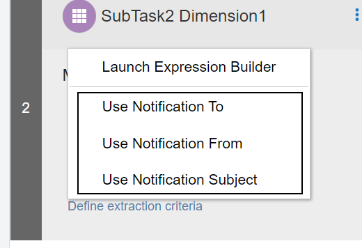

    通知処理にマップされたマイルストンに関連付けられたインジケータの場合、インサイト・デザイナでインジケータxpathを定義する際に次の追加オプションを設定する必要があります:
    通知アクションのオプション
    • 通知の使用: 通知に関連付けられた<To>メールID
    • 通知元の使用: 通知に関連付けられた<From>メールID
    • 通知件名の使用: 通知メールの件名
    これらのオプションは、他のすべてのアクションでサポートされている汎用xpathサポート(「式ビルダーの起動」)に追加されています。

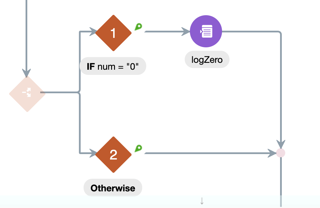

  • 脚注1 「切替え」 (20.4.2の新機能): 切替えアクションにマップされると、マイルストンが渡されたとみなされ、識別子/インジケータ値がスイッチの「入国時」に抽出されます。 抽出基準は、スイッチのエントリに存在するメッセージ・パートのみを使用して定義できます。
    ノート:
    スイッチ・アクションには、デフォルトで2つのブランチが含まれます: IFおよびそれ以外 (デフォルト)。 マイルストンは、これら2つのブランチのいずれかにマップする必要があります。 マイルストンを切替えアクション自体にマップしないでください。
    スイッチ・アクション・ブランチ
