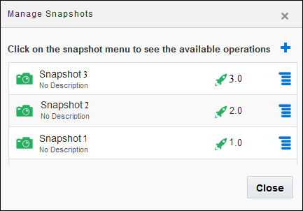

スナップショットの管理ダイアログからスナップショットを作成するには:
  1. 「スナップショット」をクリックして「スナップショットの管理」ダイアログを開きます。
    manage_snap.pngの説明が続きます
    図manage_snap.pngの説明
  2. 「追加」 「Add」アイコンをクリックして、「スナップショットの作成」ダイアログを開きます。
  3. スナップショットの名前と説明を入力し、「作成」をクリックします。

  1. 「スナップショット」をクリックして、「スナップショットの管理」ダイアログ・ボックスを開きます。
  2. 既存のスナップショットを右クリックします。 使用可能なオプションは次のとおりです。
