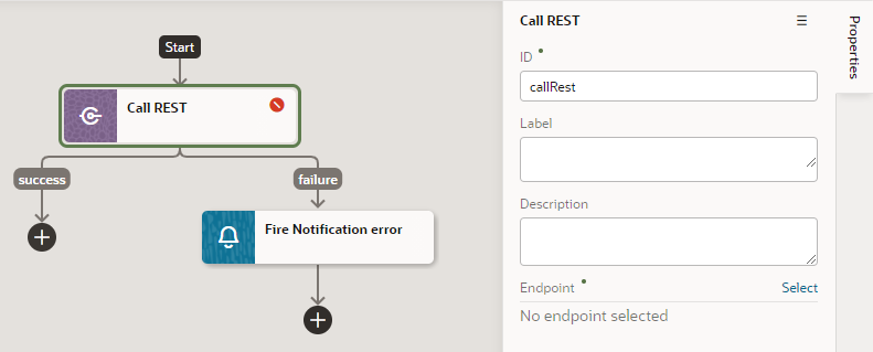

コールRESTエンドポイントをアクション・チェーンに追加するには:
  1. ページのアクション・エディタを開きます。
  2. リスト内のアクション・チェーンをクリックしてアクション・チェーン・エディタで開きます。
  3. 「RESTのコール」をアクション・パレットからアクション・チェーンにドラッグします。
    アクション・チェーン内のAddアイコン(「追加」アイコン)、またはチェーン内の既存アクション間にアクションをドラッグできます。 Call RESTエンドポイント・アクションをアクション・チェーンに追加すると、プロパティ・ペインが開きます。
    action-chain-editor-selectendpoint.pngの説明は以下のとおりです
    「図action-chain-editor-selectendpoint.pngの説明」
  4. プロパティ・ペインのEndpointプロパティの横にある「選択」をクリックします。
    エンドポイントの選択ウィンドウに、アプリケーションで使用可能なエンドポイントのリストが表示されます。 各ビジネス・オブジェクトおよびサービスは、通常、複数のエンドポイントを公開します。 選択するエンドポイントは、アクション・チェーンの機能に依存します。 選択したエンドポイントでは、アクションに指定する必要のあるプロパティ(入力パラメータなど)も決定されます。
    action-chain-editor-selectendpoint-dialog.pngの説明は以下のとおりです
    「図action-chain-editor-selectendpoint-dialog.pngの説明」
  5. リストからエンドポイントを選択します。 「選択」をクリックします。
  6. プロパティ・ペインでアクション・プロパティを編集します。
    キャンバスでアクションを選択すると、プロパティ・ペインが表示されます。

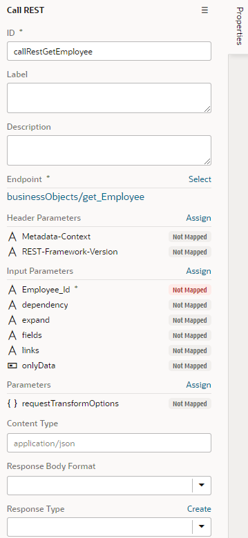

    action-chain-properties-callrest.pngの説明は以下のとおりです
    「図action-chain-properties-callrest.pngの説明」
  7. オプショナル: RESTコールに入力パラメータが必要な場合は、入力パラメータの横にある割り当てをクリックして、入力パラメータの変数をアクション・パラメータにマップします。 「保存」をクリックします。
    入力パラメータの割当ウィンドウのパラメータに変数をマップするには、ソース・ペインの変数をターゲット・ペインのパラメータにドラッグします。 場合によっては、複数のマッピングを作成する必要があります。 変数をパラメータにマッピングする行を削除するには、その行にカーソルを置き、右クリックして削除オプションを開きます。 パラメータ名を選択すると、マップされた変数の式を表示できます。
    action-chain-map-inputparameters.pngの説明は以下のとおりです
    「図action-chain-map-inputparameters.pngの説明」
    適切な変数が存在しない場合は、関連するノード(アクション・チェーン、ページなど)の横にある+アイコンを使用して、新しい変数を作成します。
  8. オプショナル: RESTコールが他のパラメータを必要とする場合、パラメータ・セクションの割り当てをクリックして、変数をアクション・パラメータにマッピングするためのウィンドウを開きます。 「保存」をクリックします。
    属性の構造と名前が一致する場合は、自動マップできます。 マッピングは個別に行うこともできます。
