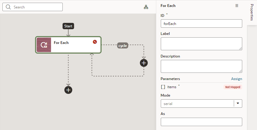

  4. プロパティ・ペインでアクション・プロパティを構成します:
    1. アクションを簡単に識別できるように、IDフィールドを更新します。

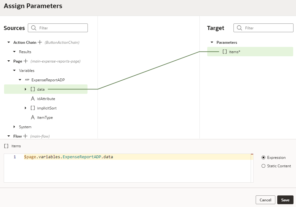

    2. パラメータの横にある割り当てをクリックして、配列に評価されるitemsパラメータの式を設定します(例:$page.variables.ExpenseReportADP.data):
      For Eachアクションでは、'items'および'actionId'を使用し、コールされたアクションの$currentコンテキスト変数を追加して現在のアイテムにアクセスします。 パラメータ式で参照するコール済アクションの使用可能なコンテキストに追加のプロパティをインジェクトできます(後続のステップを参照)。
    3. 独自のコンテキスト名を使用する場合は、「形式」フィールドに$currentの別名(たとえば、foo)を入力します。 この別名は、ネストされたコールされたアクションで参照できます。
    4. 呼び出したアクションをシリアル(デフォルト)またはパラレルのどちらで実行するかを定義します。 モードに関係なく、For Eachアクションは、items配列の各アイテムのアクションが完了するまで完了しません。

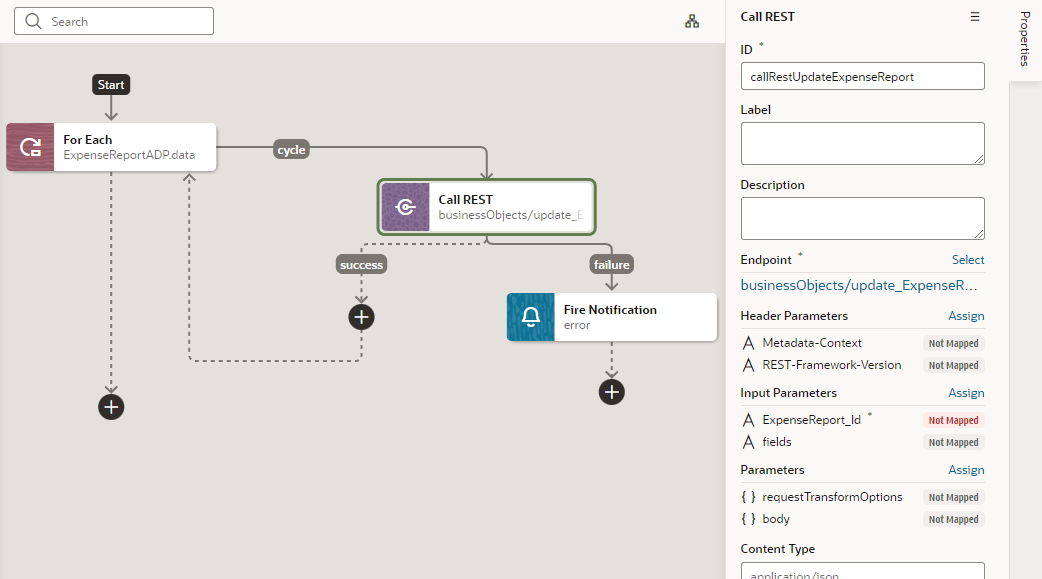

  5. ここで、サイクル・ループ内の追加アイコン(「追加」アイコン)をクリックし、配列にループするアクションを追加します。 次に、PATCH /ExpenseReport/{ExpenseReport_Id} RESTエンドポイントを呼び出すアクションを追加する例を示します。
    RESTコールの結果を変数に割り当てる場合は、コールされたアクションに次のパラメータ式を使用できます:

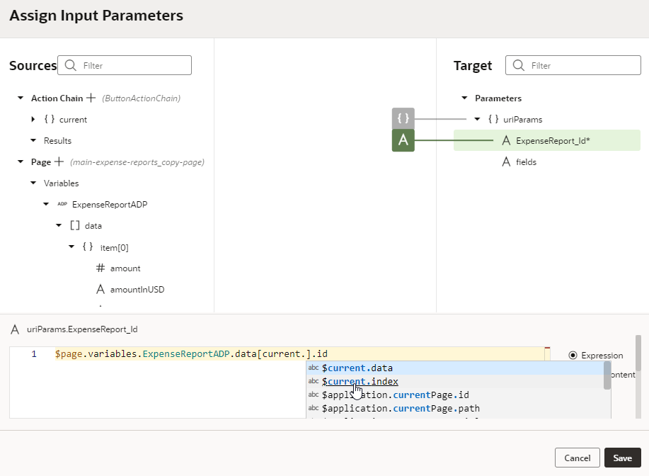

    たとえば、現在の経費精算書のIDをループで渡すには、ソース式で$current.indexを使用できます:
    foreach-assignparams-currentindex.pngの説明は以下のとおりです
    図foreach-assignparams-currentindex.pngの説明

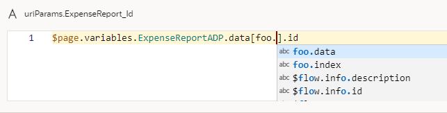

    コンテキスト別名(たとえば、foo)を定義した場合、foo.dataおよびfoo.indexを参照する式を作成できます:
    foreach-asalias.pngの説明は以下のとおりです

    アクションの結果は、"success"で、最後のアクション結果の戻り値を含む配列、または例外/エラーがある場合は"failure"です。
  6. 最後のステップとして、追加アイコン(「追加」アイコン)をクリックして、For Eachアクション・ループが終了するアクション(Fire Notificationアクションなど)を追加します。
